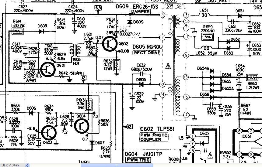

Sasiu RX-2 schema este atasata.
Verifica tensiunile produse de sursa, precum si alimentarea memoriei (IC002) atat 5v-ul cat si -30v in pinul 2.

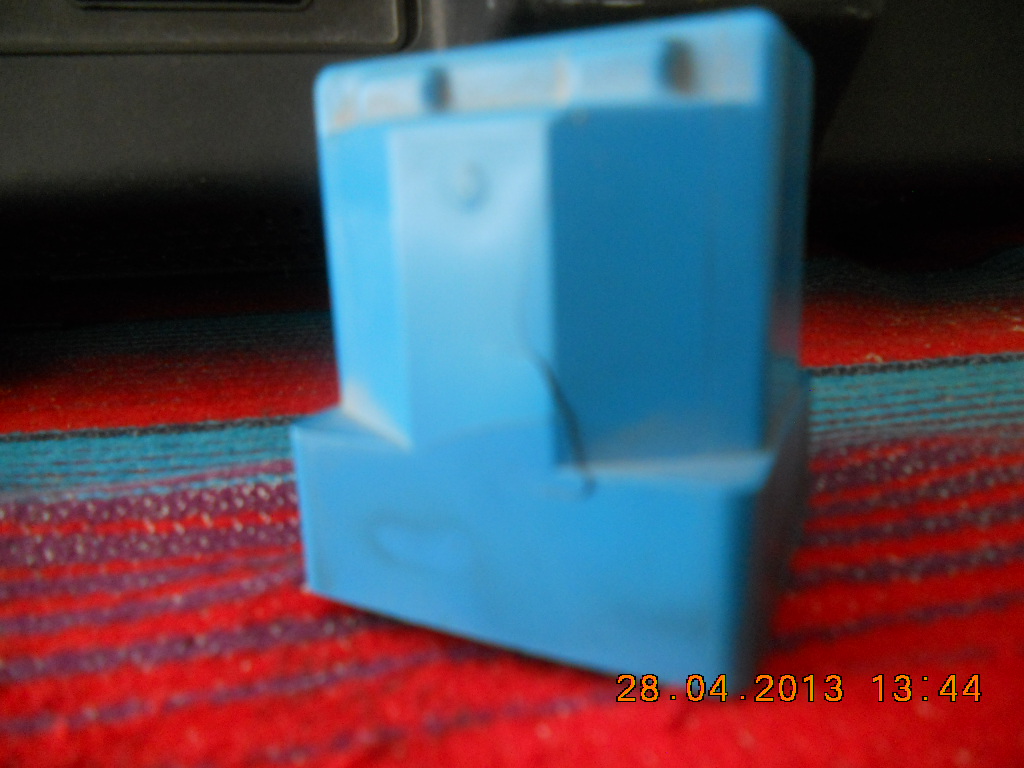

[img][img][/img][/img]Salutari.Din nou am o problema cu batrinul SONY.Fiind in functiune dintrodata a pocnit ceva si s-a oprit.L-am desfacut si am observat ca traful din sursa este crepat.Siguranta nu este arsa.Traful asta poate fi baiul?mersi . /63

Re: SONY KV 27XS
n-as crede ca-l poti gasi undeva....poate prin dezmembrari...

Re: SONY KV 27XS
ce notatie are pe schema?

ADMIN scrie:ce notatie are pe schema?
T605 ceva SRT

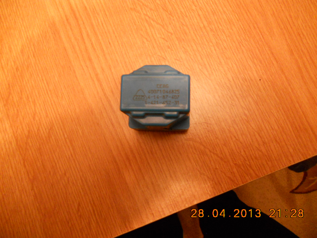

Re: SONY KV 27XS
este ciopar-ul sursei.....nu are voie sa fie fisurat asa....cred ca ar trebui sa mai fie ceva defect pe acolo (ex. Q602)
Infasurarea 2, 9 mai are continuitate?

ADMIN scrie:este ciopar-ul sursei.....nu are voie sa fie fisurat asa....cred ca ar trebui sa mai fie ceva defect pe acolo (ex. Q602)
Nu are continuitate.
Re: SONY KV 27XS
nici nu ma asteptam sa fie altfel....pune aici tot ce scrie pe el sa dam o cautare poate, cine stie.

Re: SONY KV 27XS
nu este de gasit
