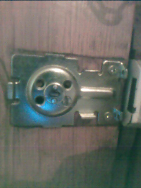

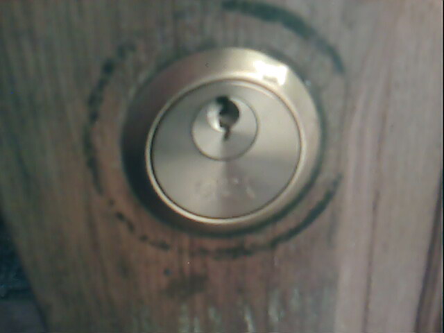

Am pus 2 poze cu capacul ala pe care trebuie sa-l montez eu pe interior si cu care nu ma descurc deloc.Cand am vorbit cu tata, mi-a zis ca e posibil sa sara asa si sa se invarta cheia in gol pentru ca nu pun bine chestia aia inauntru pe nituri si ca trebuie pusa cu mana.Eu am pus-o in toate directiile ca nu mai stiu cum sa o invart.Butucul, zic eu, e pus bine.IEri l-am scos si l-am pus pe alalalt cum era si sa vad ce-i diferit dar sunt la fel, pe asta nou l-am montat la fel cum era celalalt si cum era normal sa stea(o diferenta intre ele am vazut ca este dar nu stiu daca are legatura:e vorba de gaurile alea pentru suruburi.Butucul vechi le are spre partea din exterior, adica am nevoie de un surub foarte lung sa ajung pana in capatul celalalt iar ala nou, le are spre interior).Scuze daca nu prea stiu sa explic da`, sincer, e prima data cand "lucrez"in domeniul asta:))nicumicu scrie:BUNA ,daca vrei sa fii ajutata completeaza la profil locatia,poate e vreun vecin pe forum,sau, daca faci poze cu butucul si cum e montat poate-ti sugeram cum este corect sa-l montezi.Nu stiu daca e bine sa ai incredere in proprietar dar stiu ca propietarul trebuie sa asigure functionalitatea apartamentului (voi investiti o suma care inlocuieste chiria pe trei luni ,iar el dupa o luna v-a da afara din casa.caci e propietar.....).
In ceea ce priveste proprietarul, eu n-am incredere nici in mine, dapai in proprietar.Cum lumea in ziua de azi se uita la filme un pic cam mult, multi se comporta ca-n filme.Cu investitia ar fi in regula atata timp cat investesc in lucruri pe care pot sa mi le iau atunci cand plec dar da-ti seama ca daca ii fac instalatia electrica si cumpar vas la WC-urile alea amandoua(la baia de serviciu are vas de ala cu bazin sus care trage de ata sa tragi apa:)) ), cu astea nu pot pleca dupa mine si de preferat ar fi sa se scada din chirie dar la cat de zgarcita o stiu eu pe femeia asta si pe barbata`su la fel...presimt ceva naspa de tot, dar nah, a fost de nevoie.Cand nbe-om reveni, sper sa-l conving pe tata sa ne mutam, cu toate ca o sa trebuiasca sa-mi rup iar mainile la carat.Ma uitam aseara pe net la apartamente de inchiriat si am vazut cu 50 de euro mai ieftin, de 50 de ori mai bun(avea de toate in el, mobilat si utilat complet si incentrul orasului)si nu ramaneam pe afara.Am uitat sa zic cred ca nici butucul vechi nu era bun.Am stat de 2 ori pe afara de cand m-am mutat aici adica de vreo saptamana jumatate.Prima data aveam cheie da`trebuie scarpinata usa ca sa se descuie si am stat o ora pana a venit mama acasa si a2a oara nu aveam cheie deloc pentru ca cheile mele stau in vecini.L-am cautat pe vecinu ala sa-mi dea cheia si eventual sa am ajute cu usa si nici n-a vrut sa raspunda la usa.:)Si proprietara zicea ca vecinii sunt de incredere, ca sunt super.

Re: Butuc usa
poze cum arata placa in care se fixeaza butucul ,acolo e buba.Sa vad cum e fixata.

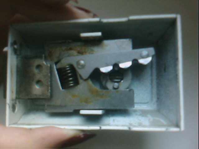

Re: Butuc usa
E cam intunecata dar sper sa se inteleaga ceva.Mai pus si o poza cum e pus butucul, cum se vede pe afara.nicumicu scrie:poze cum arata placa in care se fixeaza butucul ,acolo e buba.Sa vad cum e fixata.
Eu initial am crezuc ca nu am pus butucul bine pentru ca am folosit plata veche si butucul nou, iar butucul nou, fiind putin diferit, cerea alte gauri in usa ca sa vina placa mai jos.Dupa aia mi-am dat seama ca daca il pun cu scrisul Yale normal, intra cheia invers si deci nu avea cum.Nu mi-am dat seama din prima si am mai si demontat butucul din nou ca sa-mi dau seama de chestia asta.

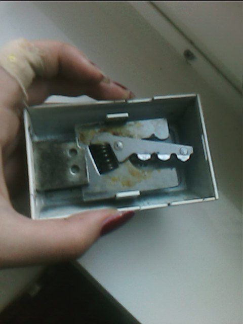

Re: Butuc usa
Ai grija la zavorul din prima poza poate trebuie pus pe partea cealalta (intors), astfel incat cei doi catei de pe placa de pe usa sa cada in locasul corespunzator. Montarea se face cu cheia scoasa din butuc.
Intre timp a aparut si a patra poza. In pozitia de repaos (iala descuiata), cei doi catei trebuie sa fie pozitionati orizontal. Nu stiu de ce ai acolo unul sus si altul jos. Poate ai cheia rasucita in butuc.

Re: Butuc usa
In legatura cu cei doi catei de pe usa :| E corect ca unul din ei sa fie in afara si celalalt inauntru?Adica practic e doar unul.E posibil sa fie si asta o problema?ADMIN scrie:Ai grija la zavorul din prima poza poate trebuie pus pe partea cealalta (intors), astfel incat cei doi catei de pe placa de pe usa sa cada in locasul corespunzator. Montarea se face cu cheia scoasa din butuc.
Si capacul ala nu intra, nu se fixeaza pe usa daca zavorul nu e pe incuiat.

Re: Butuc usa
Cateii sunt cei doi insemnati de mine iar eu vad ca sunt doi si sunt asezati necorespunzator. Daca unul este rupt si nu se observa bine in poza, inlocuieste si placa. Acestia la montaj trebuie sa cada perfect in locasurile zavorului de la poza doi.

Re: Butuc usa
Deci inseamna ca problema este acel catel rupt.Am placa de la butucul nou care este muuult mai mica decat cea de la butucul vechi si nu cred ca am unde sa-i dau gauri in usa sa o prind.O sa mai astept pana maine sa merg sa vad de o placa noua si eventual sa gasesc vreo cunostinta(sper)sa ma ajute ca nu cumva sa se rupa ala din nou.ADMIN scrie:Cateii sunt cei doi insemnati de mine iar eu vad ca sunt doi si sunt asezati necorespunzator. Daca unul este rupt si nu se observa bine in poza, inlocuieste si placa. Acestia la montaj trebuie sa cada perfect in locasurile zavorului de la poza doi.

Re: Butuc usa
Trebie cumparata toata Yala in set complet altfel o sa ai numai surprize si piesele componente nu se vor potrivi.

Re: Butuc usa
Este mai bine sa cauti o placa noua ,cred ca am eu ,am sa caut.

Re: Butuc usa
Auleu :| Numai belele am :(((ADMIN scrie:Trebie cumparata toata Yala in set complet altfel o sa ai numai surprize si piesele componente nu se vor potrivi.
Maine dimineata vine cineva sa-mi repare.Cu o placa la fel ca asta care o am acum pe usa, dar buna, as rezolva problema, ca se potrivesc componentele.catelu`ala rupt imi face probleme.Incerc maine sa vad ce rezolv si daca tot nu merge, cumpar toata yala completa si gata, macar sa stiu ca nu mai am probleme, nici ca intra vecinii in casa si eu habar n-am, nici ca raman blocata inauntru sau afara.

Re: Butuc usa
Am rezolvat problema pana la urma.Placa aia nu avea nimic.A venit un vecin si s-a chinuit vreo cateva ore sa reuseasca sa-mi faca cumva usa sa se incuie.Cred ca beleaua adevarata este incuietoarea aia care se monteaza pe dinauntru pentru ca nu vroia sa mearga de niciun fel dar pana la urma mi-a montat-o nenea invers si acum, usa se descuie invartind cheia ca si cum as incuia-o si nu are nicio problema, sigur nu mai raman pe afara acum.Important e sa ma tina 2 luni pentru ca, din cate am discutat cu tata si cate problema au aparut dupa ce a plecat el, a zis ca o sa ne mutam din nou pentru ca nu se merita sa ne batem capul.Cand plecam de aici ii montam butucul vechi inapoi si gata, ca sa nu avem probleme.
