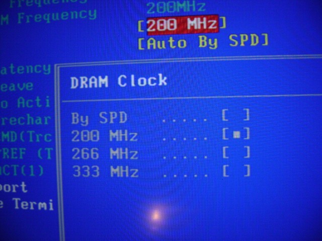

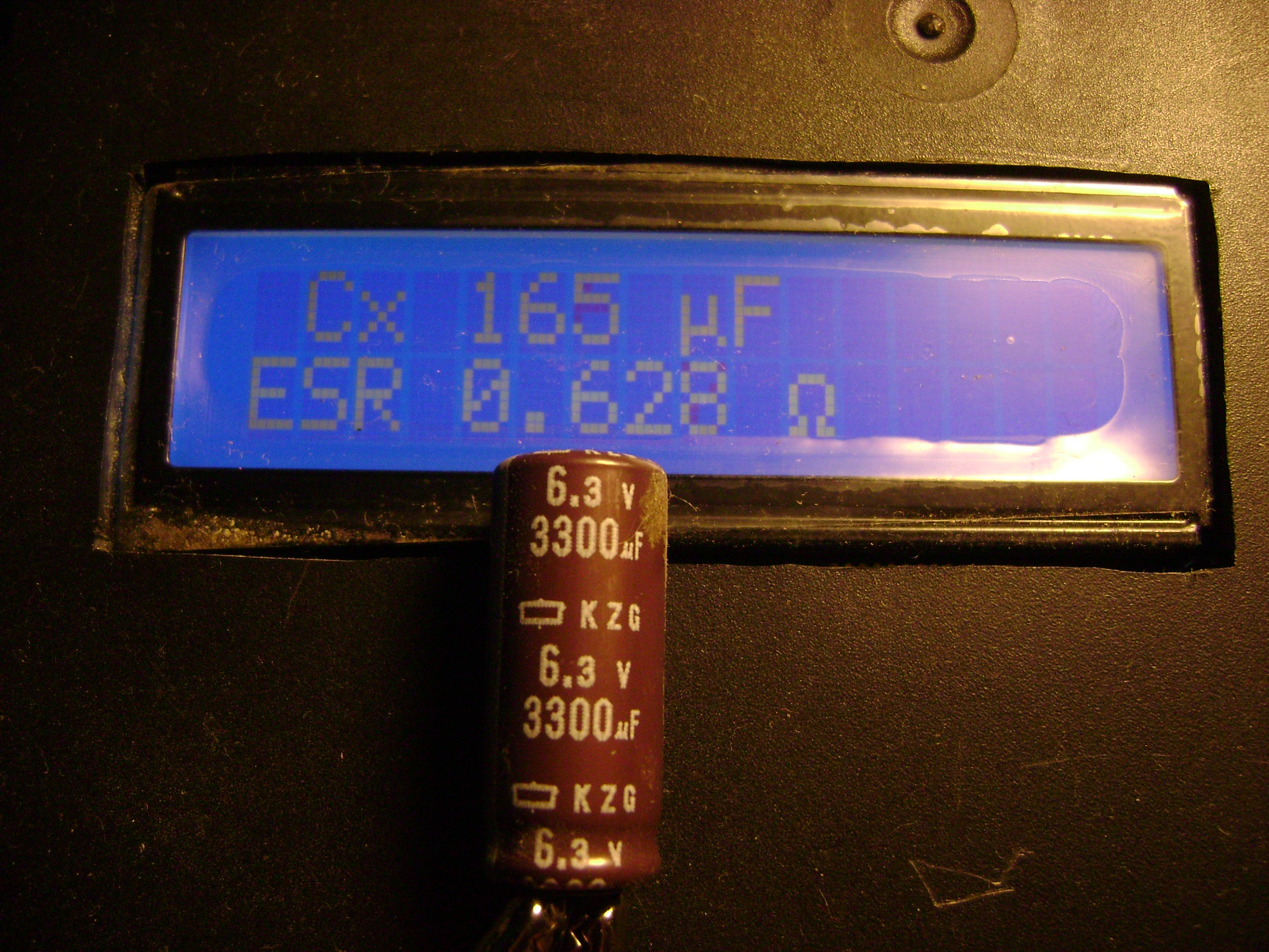

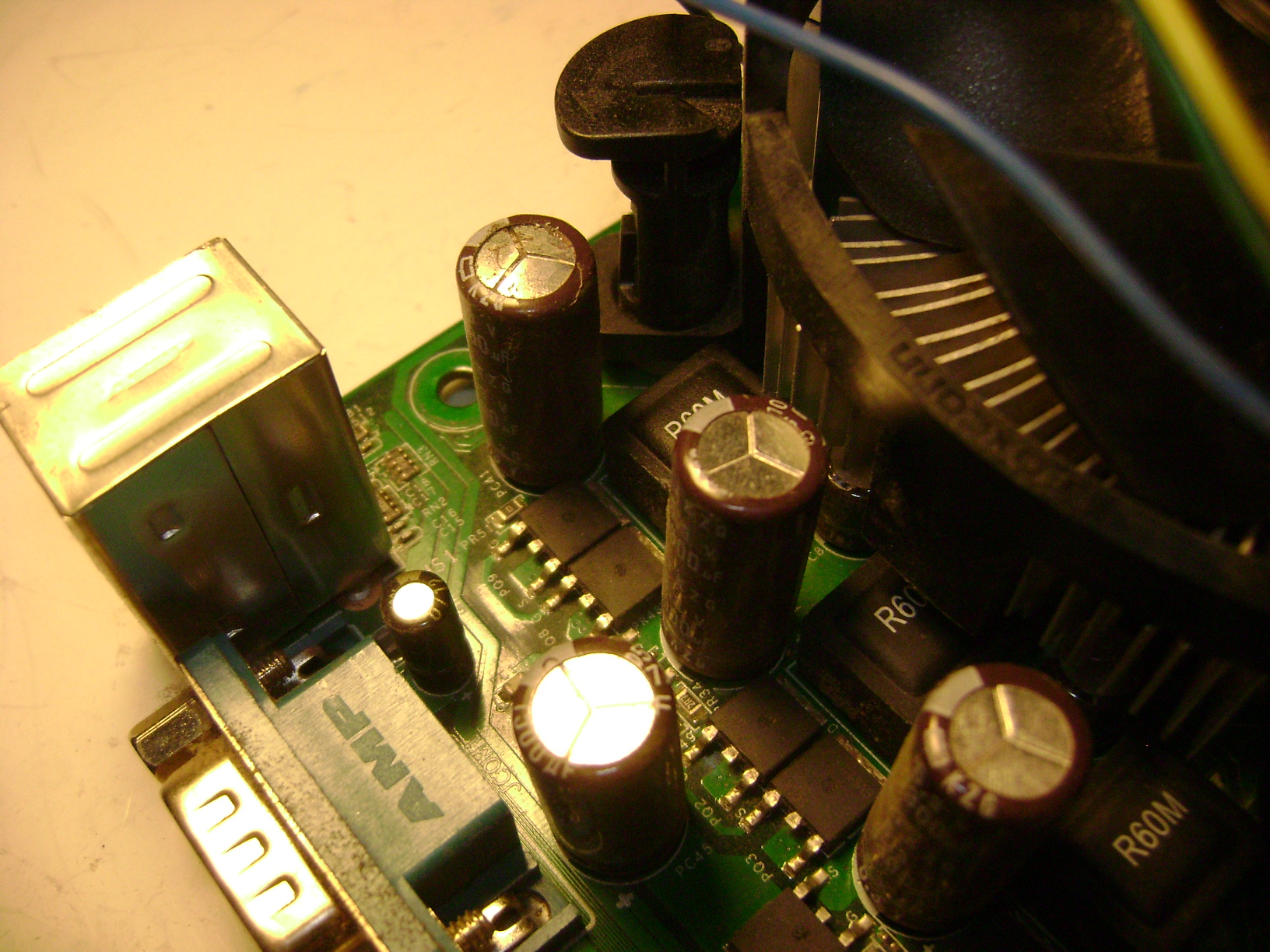

Simptomele se maifestau prin lipsa semnalui video vga imediat dupa pornire.Biosul era ''mut'' la faza asta,deci nu trecea de POST (Power On Self-Test).Analizand mai atent placa de baza am observat ca un condensator de 3300uf/6.3v (85grade)era ''inflorit''.Am pus esr-capacimetru pe dansul si am inteles problema.Am pus unul de 3300uf/10v la 105 grade.Imediat dupa inlocuire a urmat testul propriu-zi,care s-a desfasurat in bune conditi cu rezultate favorabile.Memoria ram este de 2gb.si de bios erau vazuti doar 1,5gb.problema s-a rezolvat prin modificarea frecventei ramului,din by spd in 200mhz.
