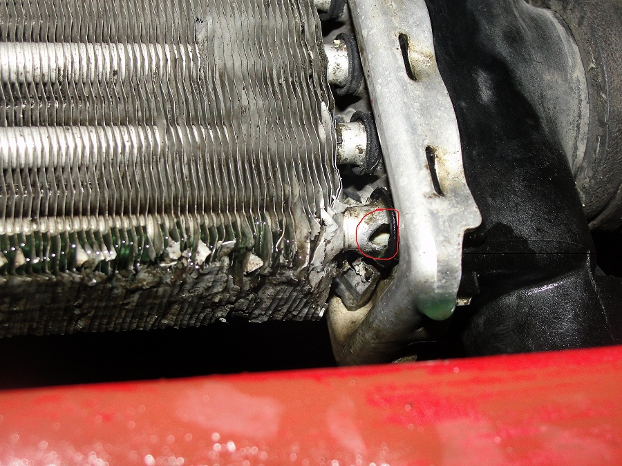

Salutare:) Radiatorul merge reparat?
vilisor
Membru din: Sâm Noi 24, 2012 9:48 pm
Mesaj necitit de vilisor »
[attachment=0]DSC00792.JPG[/attachment]
Re: Salutare:)Merge reparat?
Eu cred ca nu. Este din aluminiu si nu se poate cositori.
vasand
Mesaje: 29
Membru din: Vin Ian 18, 2013 12:00 pm
Mesaj necitit de vasand »
reparat nu merge doar anulat
gabriel oltean
Mesaje: 2
Membru din: Sâm Dec 14, 2013 10:42 am
Mesaj necitit de gabriel oltean »
da la cei care se ocupa de radiatoare ,, dar cred ca e mai ieftin unul la second-hand! /203/
Re: Salutare:) Radiatorul merge reparat?
Salut,
Se poate repara numai cu cele doua produse prezentate mai jos deoarece varianta sudatului in argon cade,intrucat imbinarea se face pe oring de cauciuc.
Inainte de lipire trebuie sa degresezi suprafata respectiva foarte bine deoarece antigelul contine glicerina si din cauza ei nu prinde cum trebuie solutia respectiva.
Degresarea o faci cu benzina sau diluant,exclus motorina.
