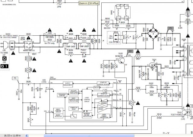

Atasez o imagine cu schema sursei, nu este complicat pe cat pare. Puntea redresoare este notata cu 6500. La bornele lui 2503 trebuie sa ai cam 300v. Cauta si un FET nou (7521)....verifica tot in jurul lui. Poate ai noroc si nu a fost atins si TEA1507.
Succes.

Dupa incurajarea dumneavoastra m-am decis sa mai fac o tentativa de reparare a tv-ului. /61/ Dar se pare ca pentru un diletant orice manifestare in afara indicatiilor primite devine cel putin dubioasa. /33/ Am masurat puntea de diode si este buna(am comparat-o cu valorile de la una noua). Am montat-o la loc si am inseriat becul de 75w in locul sigurantei. Precizez ca mosfetul nu l-am montat la loc( si de aici a inceput dilema). Am pornit hardughia de la buton si s-a aprins pentru o secunda becul de 75w. S-a auzit tic...tic...tic si becul s-a stins. Am decuplat butonul de pornire si l-am apasat din nou. De data aceasta nu s-a mai aprins deloc becul de 75w. Am oprit din nou tv-ul si l-am scos din priza. L-am lasat vreo 10 minute si l-am pornit din nou. La fel s-a aprins becul de 75w pt 1 secunda si a ramas stins. Am zis sa verific totusi ce tensiune am la bornele lui 2503 si mi-a aratat 320v. Ar trebui sa pun mosfetul si sa mai fac o incercare? Mosfetul e cel vechi, am comandat unul nou dar imi vine numai saptamana viitoare. Dupa masuratorile mele si cel vechi pare sa fie bun!
Re: TV Philips se arde siguranta
Poti pune tranzistorul fara frica atat timp cat ai becul in locul sigurantei. Am spus mai sus ce trebuie sa se intample ca sa fie bine.
