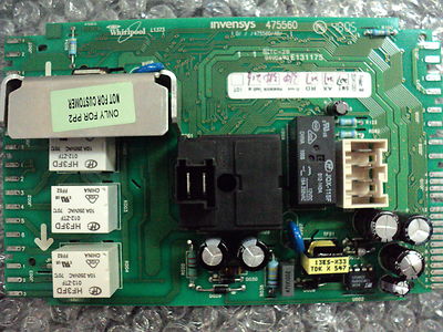

Pune o poza clara cu placa electronica.

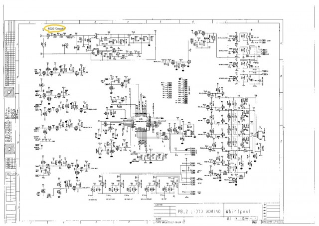

Modulul arata identic cu cel din prima imagine, este Whirpool L 1373. In cea de a doua imagine (nu stiu daca e suficient de clara dar nu pot incarca pdf) am marcat rezistenta care pare fisurata iar cand am masurat-o nu "da" nimic. Ea are valoarea (din schema) de 22 ohm / 1W. De schimbat o schimb, dar arderea ei sa nu fie doar efectul la alta defectiuni si nu cauza.
Am desfacut tot si nu am identificat nici o siguranta.

Modulul pe care il am
Whirlpool L1373.jpg (40.64 KiB) Vizualizat de 35433 ori
Re: Whirlpool AWO/D63135
Pune pdf-ul intr-o arhiva winrar si va merge....sigur mai este si alceva....disting un integrat pe acolo si ceva electrolitici umflati in a doua poza.

M-am uitat cu atentie la toti condesantorii electrolititci si al integrate. Nicu un condensator nu prezinta urme ca ar fi umflat sau pocnit iar integratele nu arata ca ar fi fost incinse.
whirlpool_awo_l1373_domino_control_panel_sch1.rar

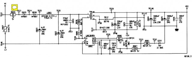

Aceasta este sursa de alimentare a modului. Sigur exista un scurt dupa acea rezistenta poate chiar integratul pe care nu se distinge nici in schema ce scrie. Moasoara ohmetric rezistenta la bornele condensatorului C822 si comunica.

Integratul este LNK304PN. La bornele condensatorului C022 am o rezistenta de 40 de ohmi.
