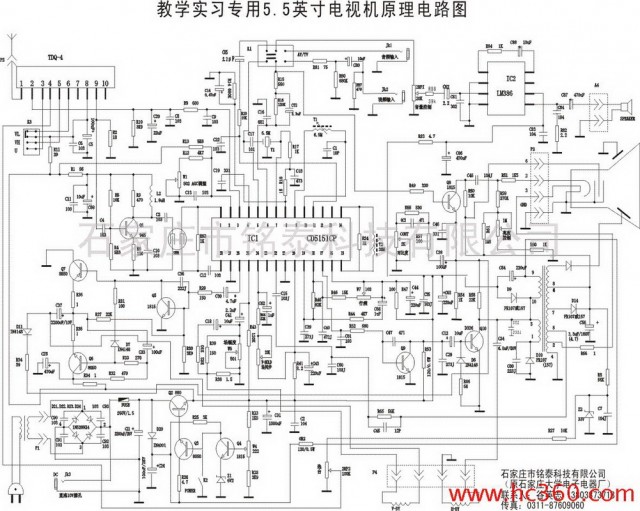

Va rog sa ma ajutati cu o schema pt acest tv: president mdx -ktv-512 R D/X
echipat cu:CD5151CP,cd4052,74hc174ap
MULTUMESC!

difera

Multumesc de raspunsuri,imi cer scuze ca nu am raspuns pana acum(timp),
problema este cu baleiajul vertical inchis (2mm),am verificat cei 3 tranzistori,
c-ul de cuplaj de 2200uF,continuitate bobina,tensiune colector Q6 10.9 VOLTI.

Era bun osciloscopul;imediat vedeati daca exista impulsuri cadre pe pinul integratului jungla!!
Totusi ,vedeti si potentiometrele din cadre cum se prezinta!!!
