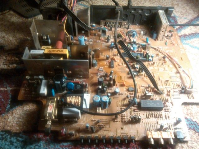

DEFECT; NU SE DESCHIDE, ARE UN TACANIT  SURSA E BUNA , DACA AVETI SCHIA LUI , NU-I STIU SERIA DE CHASIU.

jungla este  TDA  8362
serie chasiu pb-pro21m-v3
Am masurat toata sursa de alimentare toate componentele sunt ok, dar la iesire din ciopar imi scoate tensiunea la jumate

Pe C-ul mare de dupa puntea redresoare ai cam 300V?
						Re: tv nipon model PRO-20RM
nu am 270v
am mai gasit o rezistenta arsa  la iesire din ciopar este r 602 nu stiu valoarea ei ca nu mai are culori pe ea.

cred ca e din sura sigur dar nu-mi pot da seama ce este, am scos cioparu si nu mai tacaneste.

sursa e pe tranzistori si finalul buh 515

Daca nu cunoastem care-i procesorul este cam greu....pune o poza clara cu toata placa poate o recunoaste cineva

am gasit defectul era in sursa de alimentare un c 12 m/63v si un c 180p/2kv mesi mult oricum.
