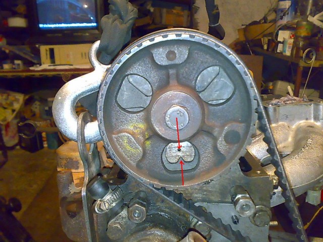

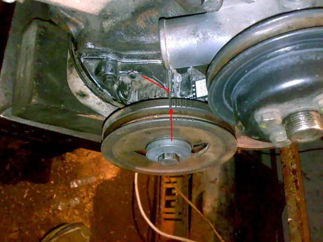

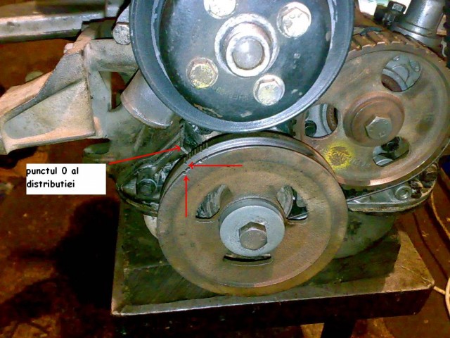

Voi expune in continuare 2 fisiere video,fisiere in care vom urmari cum se pune distributia la punct si respectiv cum se poate verifica ungerea motorului la rece,dupa schimbarea pompei de ulei.
Motorul prezentat este dupa o Sierra de 1.8 , pe care am reparat-o cu ceva timp in urma:
