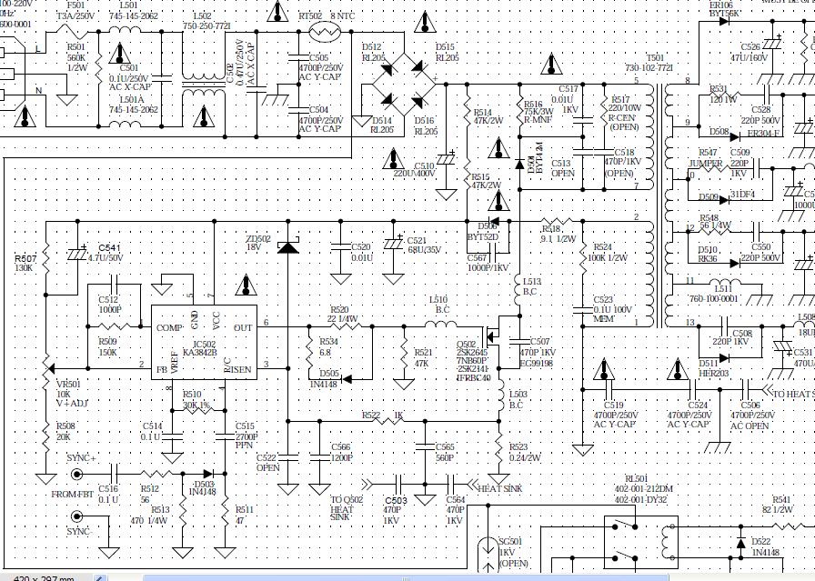

buna-la acest monitor ledul palpaie si se aude un ticait slab de la transformatorul t501. lipsa tensiuni in secundar.ce ar trebui sa mai verific? multumesc.
Re: monitor proview 786N
Ca sa putem spune "ce sa mai" verifici ar trebui sa spui ce ai verificat pana acum.....incepe cu electroliticii din sursa.
Atasez schema.
Atasez schema.
- Proview_98E ( 720--722--769--772--778--786 ) Series=MAG 786PF.pdf
- (531 KiB) Descărcat de 239 ori
buna ziua-am verificat tensiunea la c504,lipsa tensiune,doar pulseaza acul indicator.am verificat si celelalte tensiuni din secundar,nu indica nici o tensiune.
C504???....Hm....cred ca esti un alt depanator problema....masoara daca ai cam 300v pe C510....inlocuieste integratul IC502.
la c510 tensiunea e de 200v,pentru KA3842A este vreun echivalent?
Trebuie sa ai 300v pe C510...masoara direct pe bornele lui, altfel inlocuieste-l.....mai merge si UC3842 (se gaseste pe toate drumurile si este ieftin).
