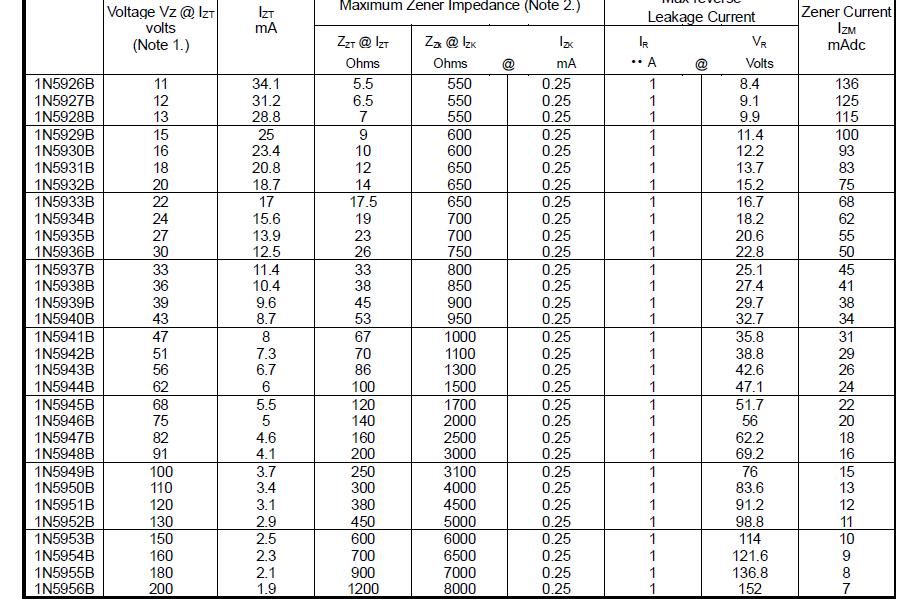

Am gasit un zener 1N5956b cu rezistenta inversa,cu ce as putea sa o inlocui?
						Re: Masina de spalat Whirpool AWE6514
Este un Zener de 200v.....incearca sa o faci din 2-3 bucati inseriate.
