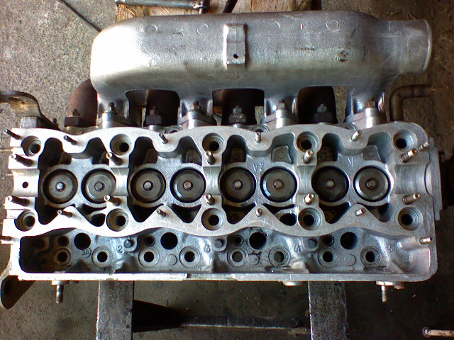

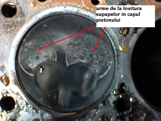

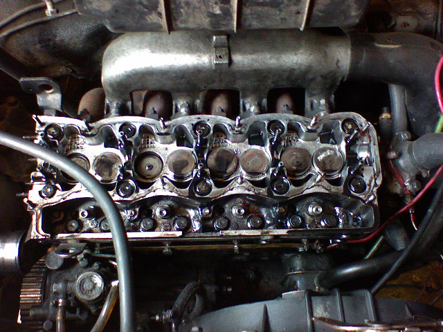

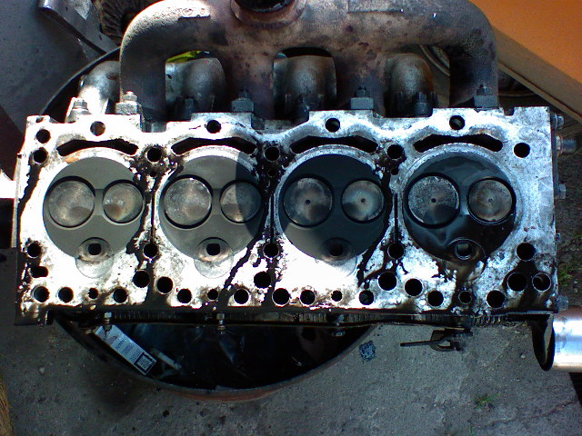

In continuare,va prezint un motor de Fiat Ducato 2,5D,demontat la care s-a rupt cureaua de distributie si a indoit 6 supape,iar proprietarul declara dezamagit ca are max. 56.000 km de cand a inlocuit cele 2 role si cureaua.

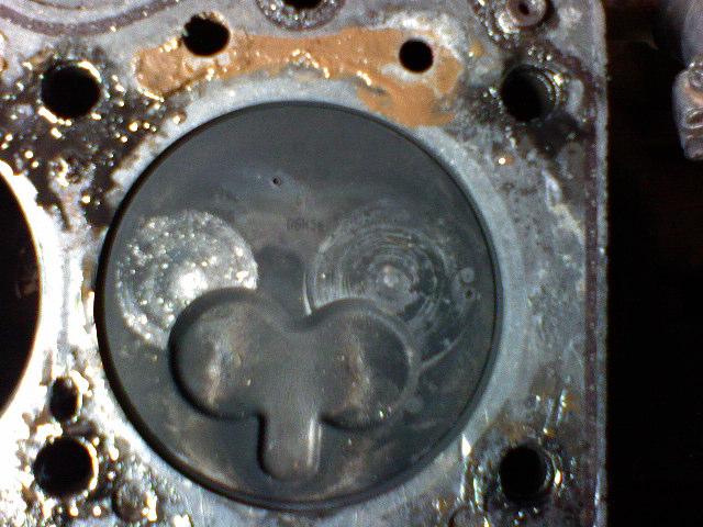

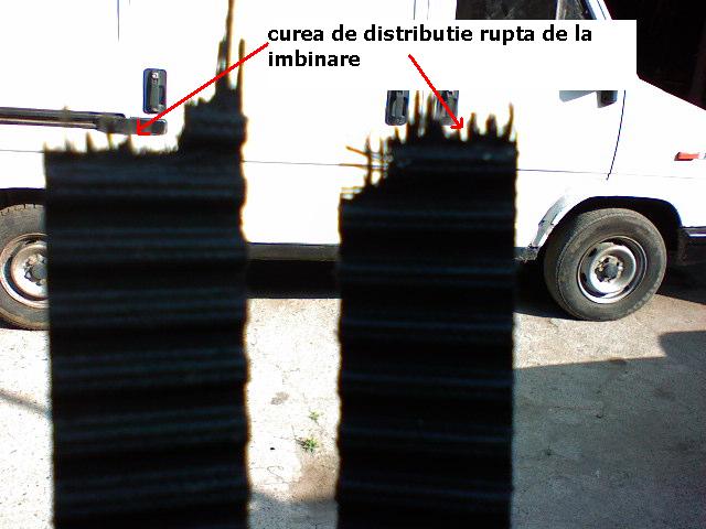

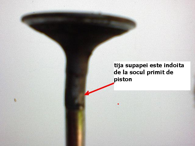

Daca va uitati cu atentie in pozele ce urmeaza,veti observa loviturile supapelor in capul pistoanelor,ruperea brusca a curelei care a cedat de la imbinare,fara a avea crapaturi si in final cum a fost indoita una dintre supape.
Va recomand sa nu folositi mai mult de 60.000 km o curea de distributie daca nu doriti ca motorul sa ajunga in postura celui de mai jos.
chiulasa echipata cu tacheti.JPG (123.39 KiB) Vizualizat de 2831 ori
cureaua rupta de la imbinare.JPG (46.87 KiB) Vizualizat de 2831 ori
supata deteriorata.JPG (42.52 KiB) Vizualizat de 2831 ori
urme de supape in piston.JPG (61.63 KiB) Vizualizat de 2831 ori
urme de supape in piston..JPG (102.78 KiB) Vizualizat de 2831 ori

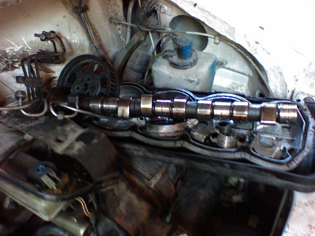

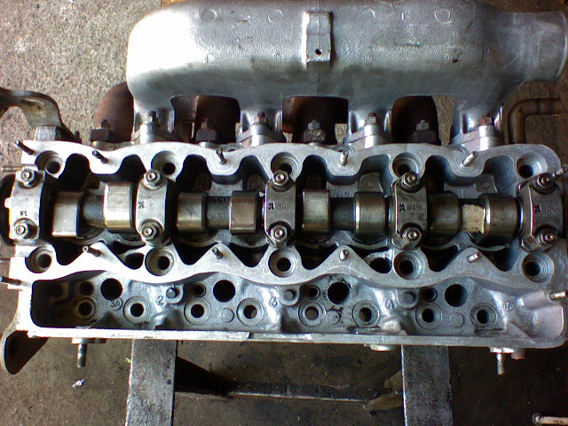

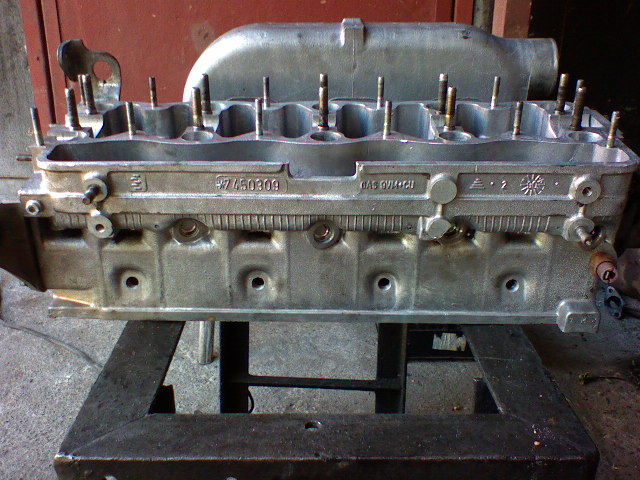

Continuare
chiulasa dupa reparatie.JPG (105.68 KiB) Vizualizat de 2830 ori
chiulasa 2.JPG (122.88 KiB) Vizualizat de 2830 ori
chiulasa 1.JPG (121.9 KiB) Vizualizat de 2830 ori
axul cu came si capacul de culbutori.JPG (96.51 KiB) Vizualizat de 2830 ori
