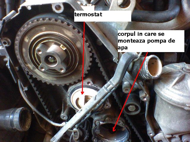

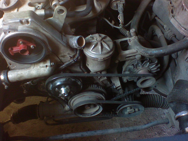

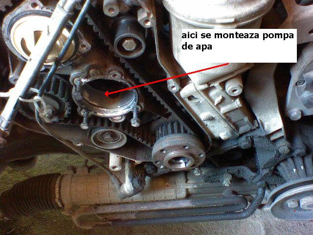

Prezentare unui BMW 318 i din 1991pisicuta,la care sunt de inlocuit pompa de apa deoarece are pierderi mari si amortizoarele fata.Pentru inlocuirea pompei de apa esti obligat sa demontezi urmatoarele:
-difuzor radiator,
-lichid racire,
-racorduri radiator,
-viscocuplaj(paleti racire),
-capac aprindere,
-cele 2 curele accesorii,
-fulii,pompa de apa,vilbrochen si servodirectie,
-capace distributie,
-capac termostat,
-si dupa multa munca,in sfarsit,pompa de apa.

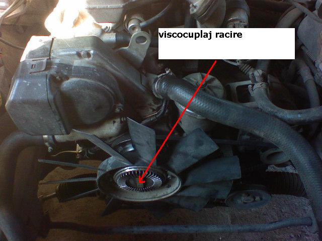

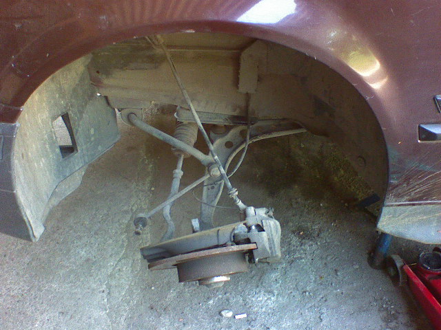

Inainte de toate golim instalatia de racire iar la demontarea amortizoarelor nu uitam in primul rand sa asiguram masina ca sa nu cada peste noi dupa demontarea rotilor.
visco-cuplaz termic.JPG (49.44 KiB) Vizualizat de 2911 ori
zona unde se monteaza pompa de apa.JPG (74.99 KiB) Vizualizat de 2911 ori

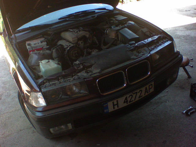

prezentare frontala motor.JPG (73.51 KiB) Vizualizat de 2911 ori
prezentare accesorii.JPG (86.85 KiB) Vizualizat de 2911 ori
privire ansamblu.JPG (78.45 KiB) Vizualizat de 2911 ori

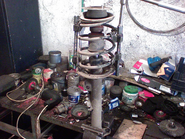

Continuare
arcul cu presa montata.JPG (139.8 KiB) Vizualizat de 2910 ori
elemente directie.JPG (95.48 KiB) Vizualizat de 2910 ori

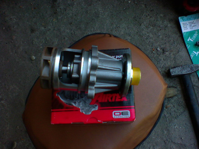

pompa de apa cea noua.JPG (74.65 KiB) Vizualizat de 2910 ori
