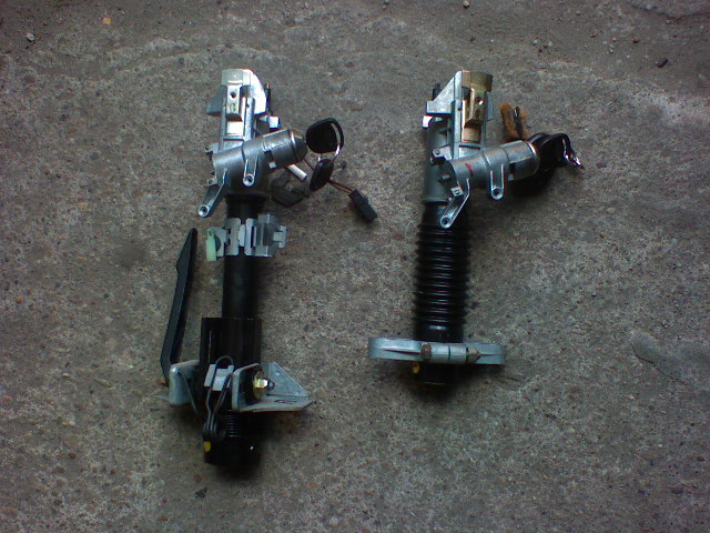

Ford Sierra,trecerea de la caseta mecanica la servo-directie cu volan reglabil

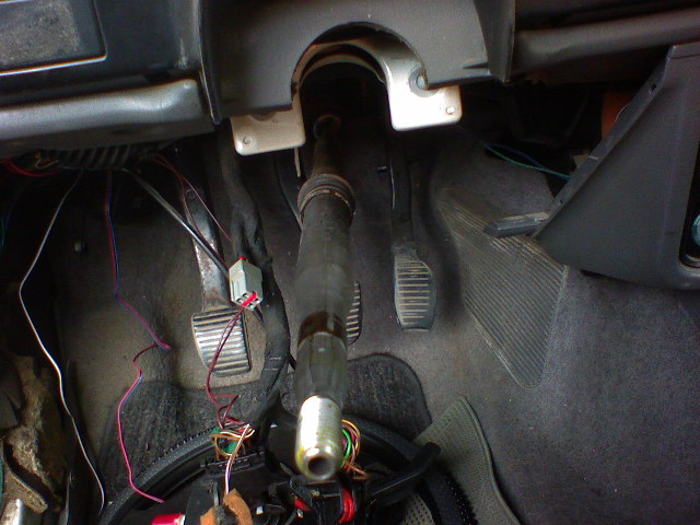

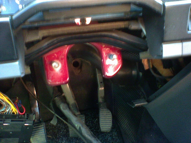

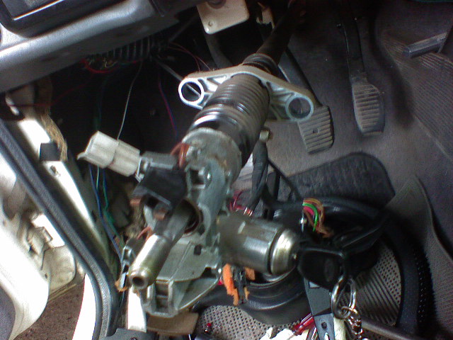

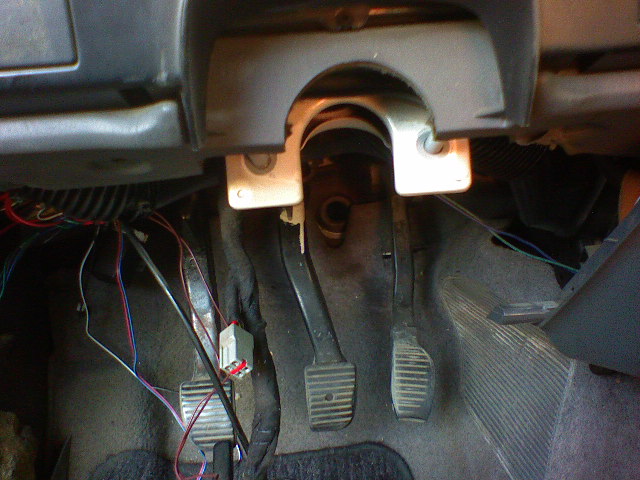

Atentie mare la cei care vor sa puna volan reglabil,deoarece sunt mari probleme si in continuare voi prezenta ordinea in care se demonteaza subansamblurile:
- monocontactul din centrul volanului,care cupleaza claxonul(cu 2 surubelnite plate),
- piulita sau surubul care sustine volanul in centru(tubulara 22),
- volanul,dar atentie la cele 2 contacte ale claxonului(cu manuta, :D ),
- polita de sub bord,4 suruburi M5,cu cap in cruce,
- carcasa superioara,are un singur holsurub in cruce,chiar langa comutatorul de avarie(surubelnita in cruce),
- carcasa inferioara contact,are 3/4 holsuruburi in cruce,depinde de model(idem),
- cablul pentru deschis capota,are 2 holsuruburi in cruce(idem),
- bloc lumini,2 suruburi de M4,cu cap in cruce,
- bloc comanda stergatoare,2 suruburi M4,cu cap in cruce,
- mufa contact,
- mufa claxon,

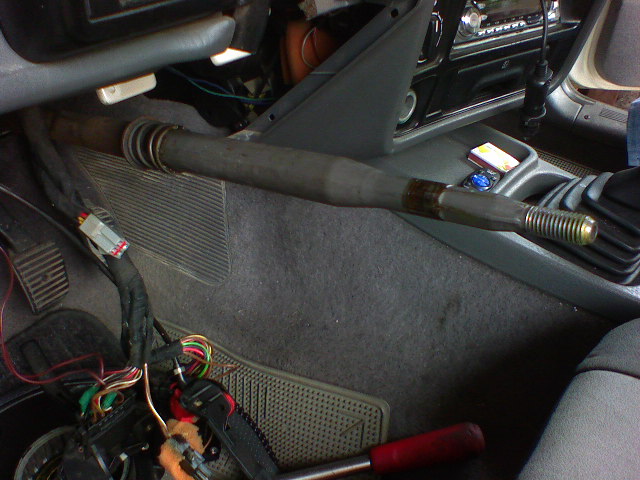

- carcasa ghidare ax volan(tubulara 17),
- se ridica capota si se desface surubul care fixeaza cuplajul la volan(tubulara 10),
- se trece in habitaclu si se scoate axul volanului impreuna cu carcasa de ghidare.

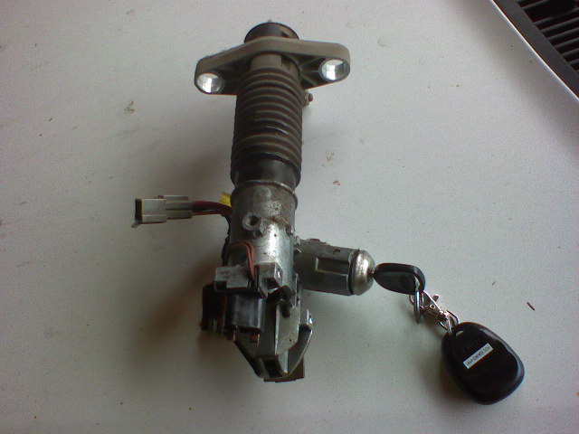

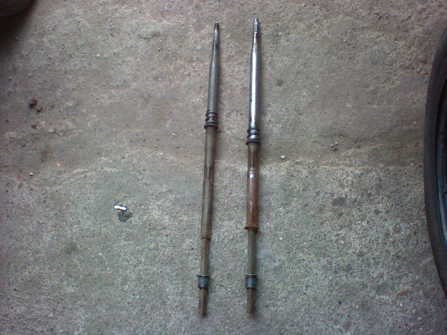

Ce subansambluri trebuie schimbate,pentru a monta volan reglabil:
- carcasa ghidare ax volan,
- ax volan,
- mufa electrica contact.
La axul volanului reglabil,fixarea centrala a volanului se face cu un surub,iar la cel fix,cu piulita.Nu incercati sa schimbati doar carcasa de ghidare,fara a schimba si axul,deoarece sunt mari diferete la cote.
