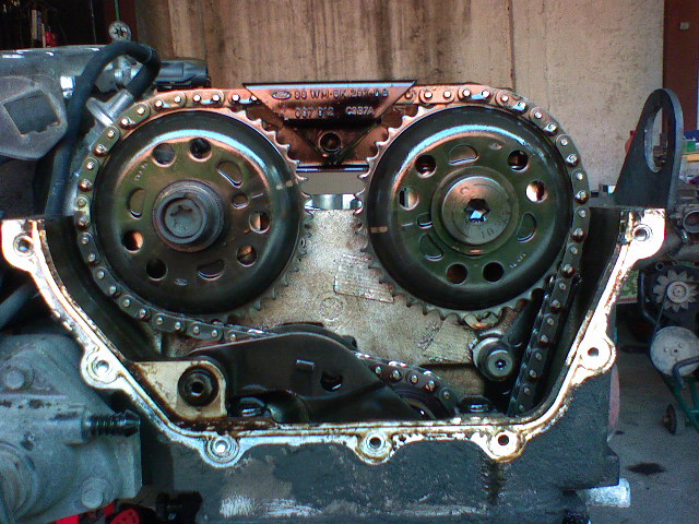

Distributia acestui motor este o distributie in ulei care foloseste transmisia pe lant si fac aceasta precizare deoarece exista si motoare tot de Ford si cu distributie in ulei dar pe baza numai de pinioane care se angreneaza direct intre ele.
In pozele de mai jos voi expune semnele de punere la punct a distributie dar si o privire de ansamblu a motorului echipat cu toate anexele cat si a chiulasei si a vilbrochenului.
Priviti cu atentie atat pozele cat si semnificatia fiecareia scrisa la baza lor.

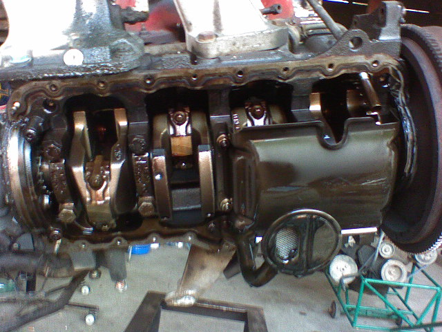

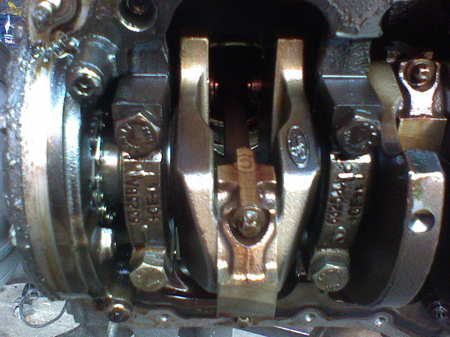

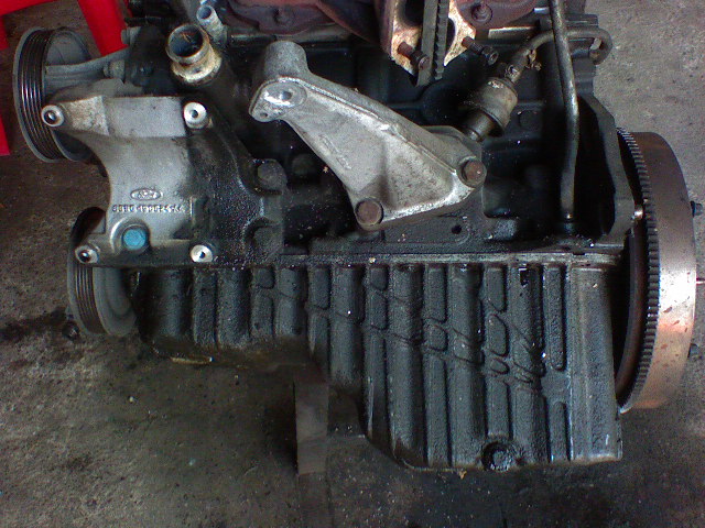

Partea inferioara a motorului,unde se poate observa vilbrochenul impreuna cu o biela..JPG
Partea inferioara a motorului,unde se poate observa vilbrochenul impreuna cu o biela..JPG (107.37 KiB) Vizualizat de 3003 ori
Un profil al motorului..JPG (107.94 KiB) Vizualizat de 3003 ori
Vedere de sub motor,se poate observa vilbrochenul  si sorbul pompei de ulei.JPG
Vedere de sub motor,se poate observa vilbrochenul si sorbul pompei de ulei.JPG (108.8 KiB) Vizualizat de 3003 ori

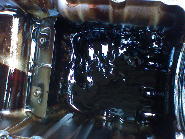

Depunerea de ulei ars care a fost creata pe peretii interiori ai baii de ulei,intrucat motorul a fost demontat pentru segmentare.JPG
Depunerea de ulei ars care a fost creata pe peretii interiori ai baii de ulei,intrucat motorul a fost demontat pentru segmentare.JPG (114.91 KiB) Vizualizat de 3003 ori

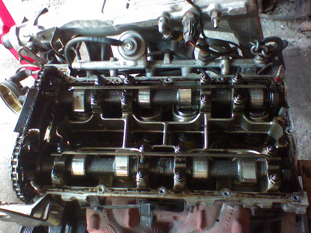

Prezentarea chiulasei echipata cu anexe.JPG (120.82 KiB) Vizualizat de 3003 ori

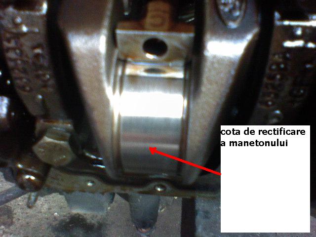

O biela cu capacul demontat si astfel se poate observa ce frumos a lucrat cuzinetul,de unde deducem ca ungerea motorului este corecta.JPG
O biela cu capacul demontat si astfel se poate observa ce frumos a lucrat cuzinetul,de unde deducem ca ungerea motorului este corecta.JPG (48.33 KiB) Vizualizat de 3003 ori

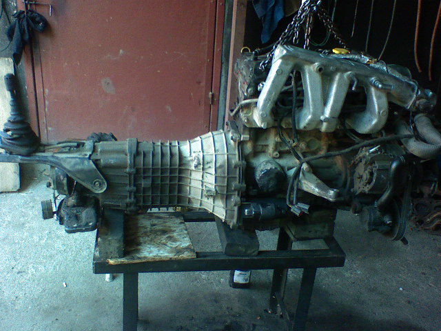

Ansamblul motorcutie viteze,dupa demontarea de pe caroserie..JPG (99.07 KiB) Vizualizat de 3003 ori

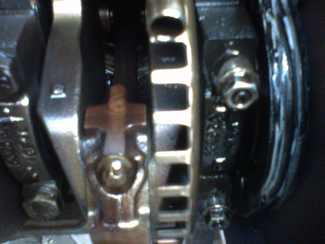

Coroana danturata care este fixata pe unul dintre platanele vilbrochenului si cu ajutorul acesteia,traductorul din volanta,da impulsurile necesare pentru a fi generata scanteia de la aprindere..JPG
Coroana danturata care este fixata pe unul dintre platanele vilbrochenului si cu ajutorul acesteia,traductorul din volanta,da impulsurile necesare pentru a fi generata scanteia de la aprindere..JPG (88.55 KiB) Vizualizat de 3003 ori

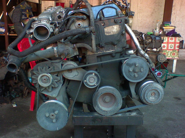

Motor Ford Sierra DOHC,2000 CM 3,TIP N9C.JPG (107.7 KiB) Vizualizat de 3003 ori

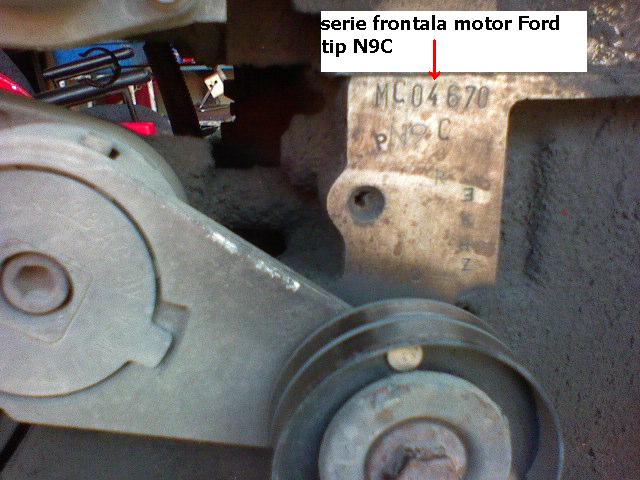

Pozitionare serie motor.JPG (60.75 KiB) Vizualizat de 3003 ori

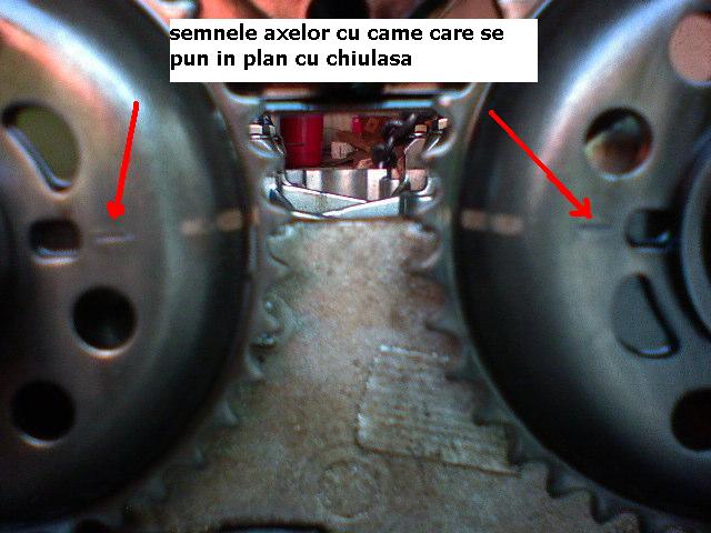

Semne axe cu came.JPG (51.99 KiB) Vizualizat de 3003 ori
Distributia axelor cu came.JPG (125.01 KiB) Vizualizat de 3003 ori

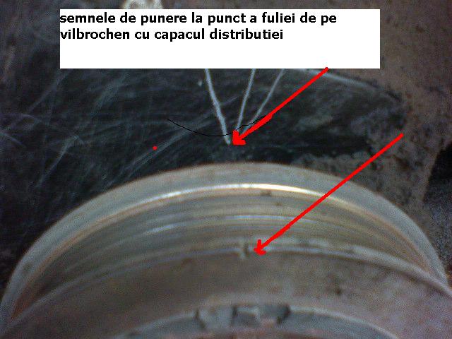

Fulie vilbrochen.JPG (51.07 KiB) Vizualizat de 3003 ori
