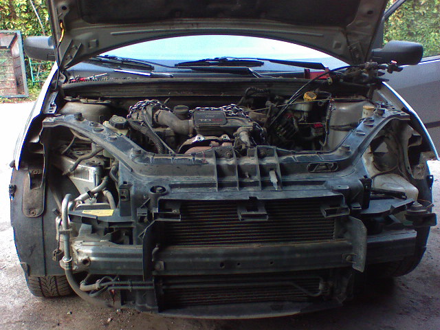

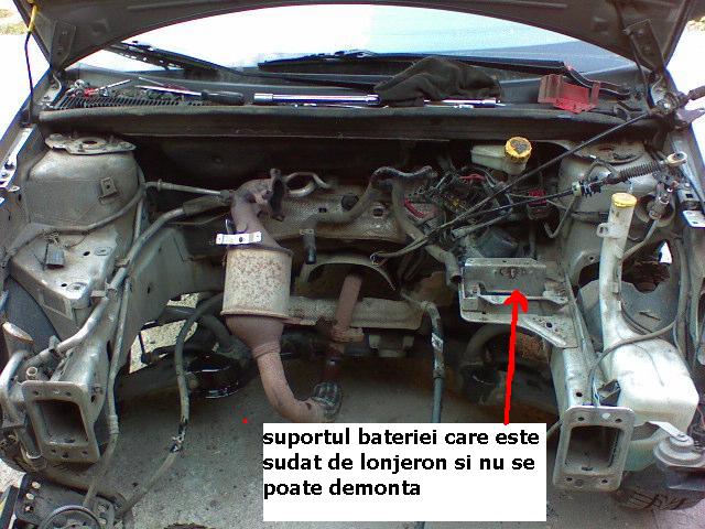

-1.suportul de la baterie,pe care se monteaza si tamponul cutiei de viteze este sudat,nu mai este detasabil si din acest motiv(tampit),nu se poate scoate motorul si cutia de viteze decat daca demontezi faruri,spoiler,radiatoare,etc,ca sa se poata scoate motorul prin fata si nu direct in sus ca la orice autoturism.

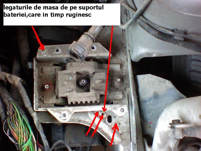

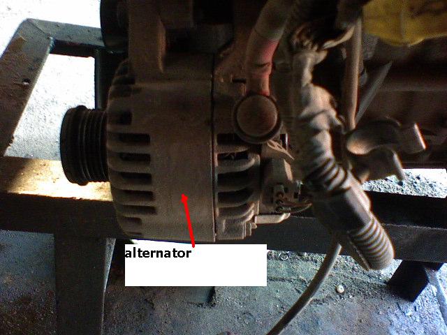

-2.tot pe acest suport sunt prinse 5 fire negre de legaturi de masa si in loc sa le monteze pe toate pe un singur surub,au montat 5 suruburi.Atentie mare ca acestea sunt ruginite si nu mai fac contact si o sa va mirati de ce aveti probleme la instalatia electrica.Recomand tuturor demontarea acestora,curatarea cu şmirgher cu granulatie mare,ungerea cu vaselina si montare la loc.

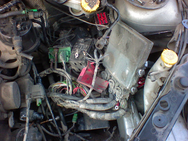

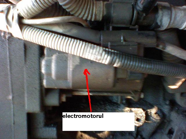

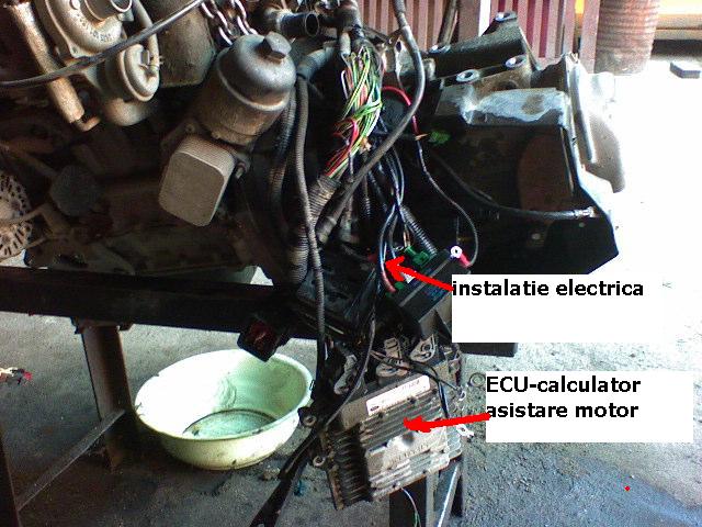

-3.ca sa separi instalatia electrica dintre caroserie si motor,la Focus are 2 mufe multicontact care se decupleaza,dar la Fiesta au facut una singura si in rest demontezi papucii din tabloul de conexiuni iar calculatorul(ECU) si cate si mai cate relee de bujii si etc,raman sa atarne pe motor,in loc sa fi montate pe caroserie,puteti observa in poze.

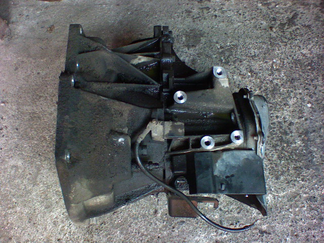

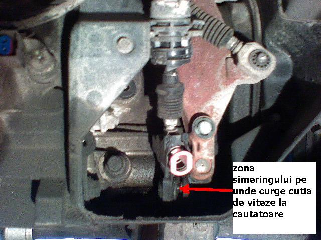

-4.cautatoarele de la cutia de viteze sunt montate in partea din fata jos,nu mai sunt deasupra cutiei si din acest motiv trebuie urmarit cand incepe sa se umezeazca capacul de plastic negru care este montat peste cablurile de viteze,ca se se schimbe simeringul la timp pentru a nu pierde uleiul de transmisie.

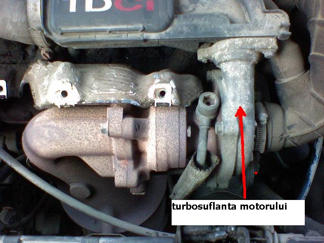

-7.turbosuflanta e pusa foarte comod,pe fata motorului.

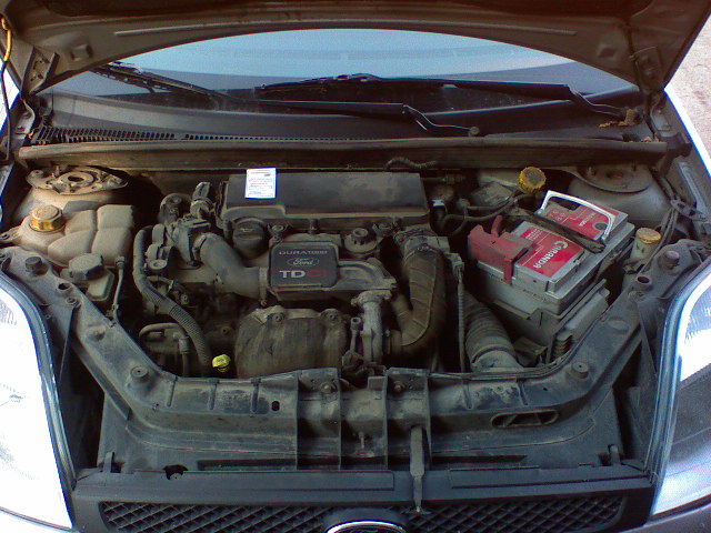

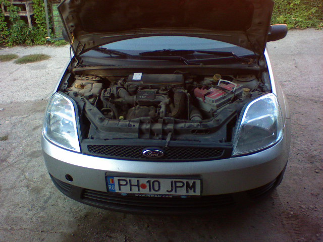

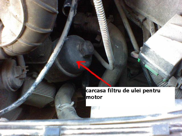

Am incercat sa va fac si o scurta prezentare a subansamblelor si pe unde sunt montate fiecare,ca sa va fie mai usor de gasit filtru de ulei de exemplu.

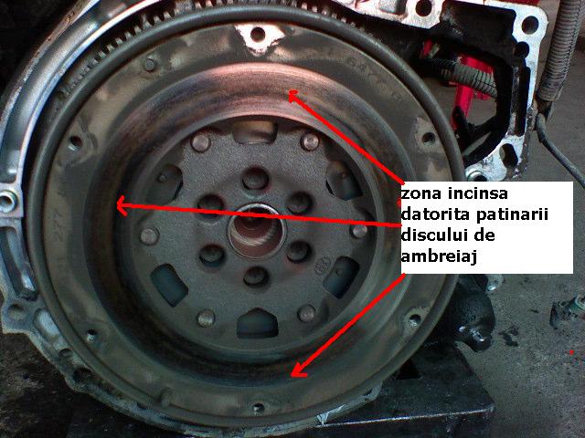

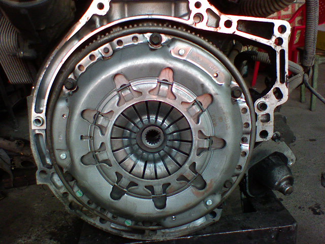

Se poate observa din poze cat de invinetita este volanta de la patinarea discului care a fost foarte uzat fizic.
Prezentare generala..JPG (96.33 KiB) Vizualizat de 5079 ori

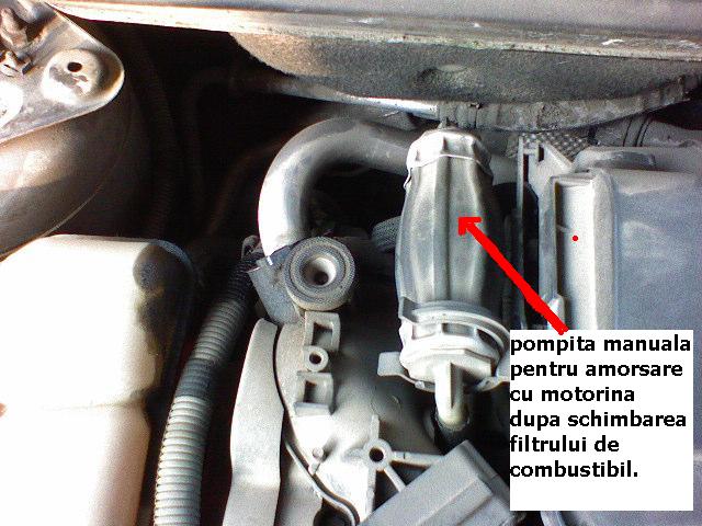

Pompita de amorsare la schimbarea filtrului de combustibil..JPG (68.7 KiB) Vizualizat de 5079 ori

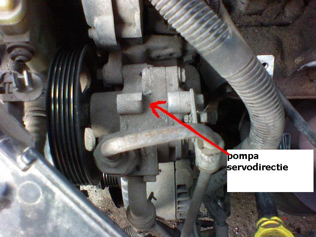

Pompa de servodirectie..JPG (64.19 KiB) Vizualizat de 5079 ori

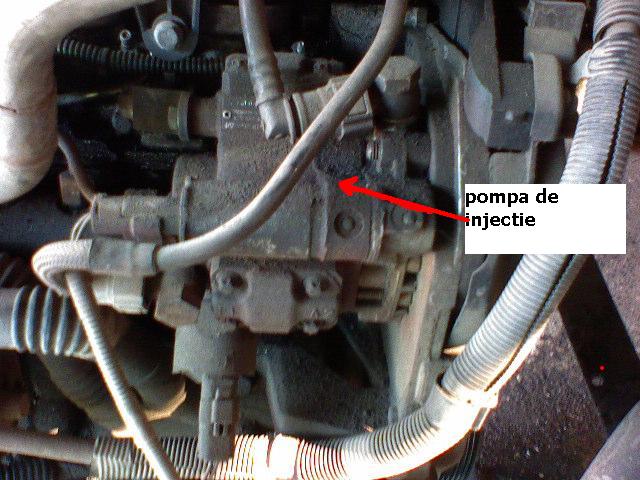

Pompa de injectie..JPG (70.37 KiB) Vizualizat de 5079 ori
Instalatie electrica care eu consider ca era normal sa ramana pe caroserie,nu pe motor,cel putin ECU,numai Renault are asemenea obiceiuri nejustificate..JPG
Instalatie electrica care eu consider ca era normal sa ramana pe caroserie,nu pe motor,cel putin ECU,numai Renault are asemenea obiceiuri nejustificate..JPG (72.78 KiB) Vizualizat de 5079 ori
Filtrul de ulei.JPG (59.96 KiB) Vizualizat de 5079 ori

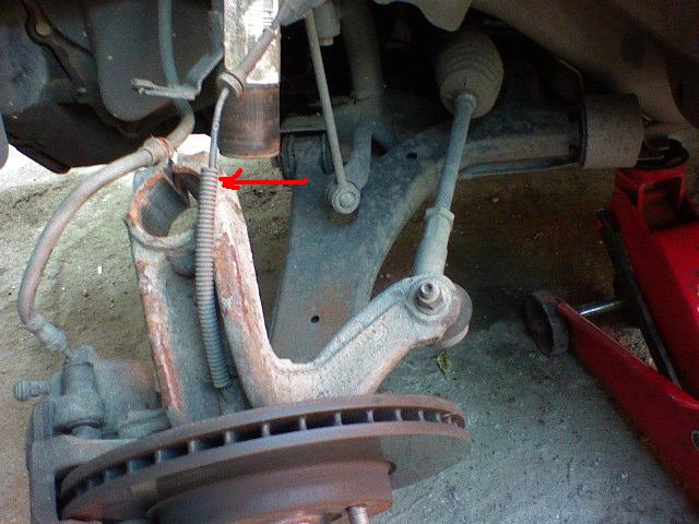

Demontarea planetarei..JPG (62.16 KiB) Vizualizat de 5079 ori
s-au demontat farurile si spoilerul..JPG (108.23 KiB) Vizualizat de 5079 ori
Suportul despre care sustineam ca e sudat si nu mai este detasabi.JPG (75.34 KiB) Vizualizat de 5079 ori

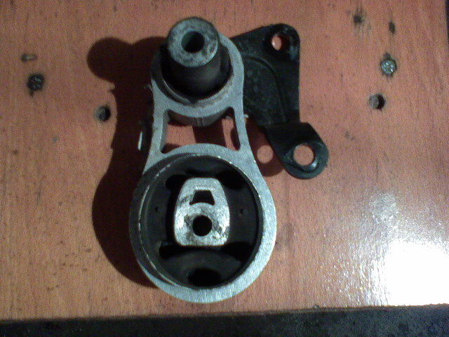

Tamponul antirasturnare care fixeaza cutia de viteze cu caroseria..JPG (85.26 KiB) Vizualizat de 5079 ori
Ciudata conceptie a instalatiei electrice..JPG (119.84 KiB) Vizualizat de 5079 ori
Cautatoarele la cutia de viteze,sageata indica zona unde cedeaza simeringul..JPG
Cautatoarele la cutia de viteze,sageata indica zona unde cedeaza simeringul..JPG (64.86 KiB) Vizualizat de 5079 ori
Cutia de viteze..JPG (131.39 KiB) Vizualizat de 5079 ori

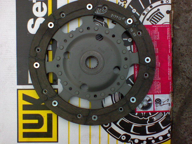

Discul de ambreiaj..JPG (99 KiB) Vizualizat de 5079 ori

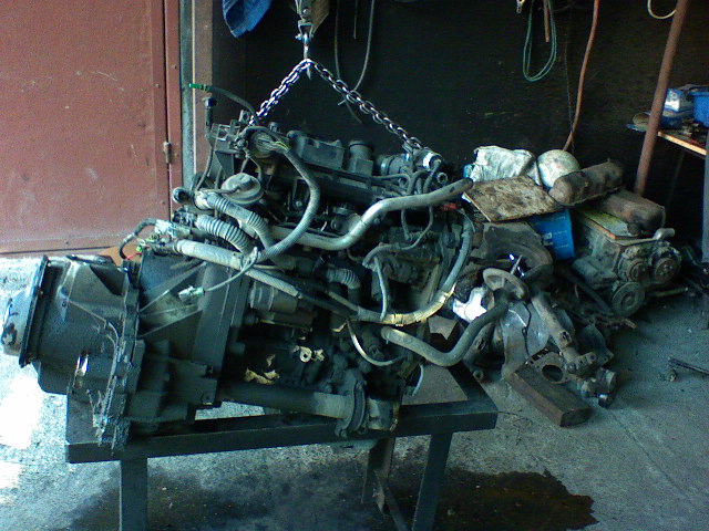

Motorul ansamblat cu cutia de viteze..JPG (109.74 KiB) Vizualizat de 5079 ori
Placa de presiune..JPG (105.64 KiB) Vizualizat de 5079 ori

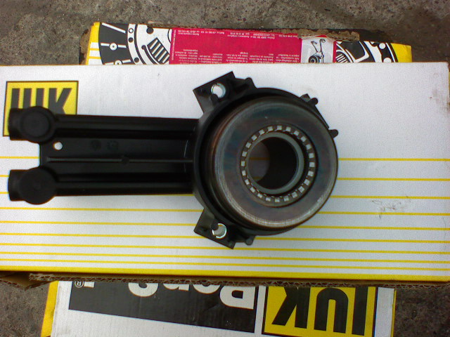

Rulmentul de presiune..JPG (90.93 KiB) Vizualizat de 5079 ori
Sageata indica zona invinetita din cauza incinderii discului de ambreiaj.JPG
Sageata indica zona invinetita din cauza incinderii discului de ambreiaj.JPG (64.01 KiB) Vizualizat de 5079 ori
Suportul de la baterie unde sunt prinse legaturile de masa care am mentionat ca oxideaza..JPG
Suportul de la baterie unde sunt prinse legaturile de masa care am mentionat ca oxideaza..JPG (72.17 KiB) Vizualizat de 5079 ori

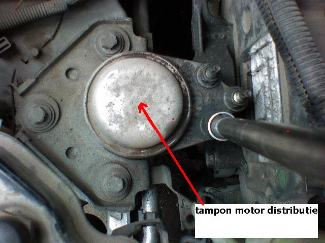

Tamponul motor din zona distributiei.JPG (58.86 KiB) Vizualizat de 5079 ori
