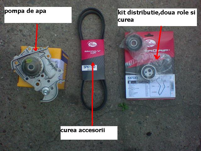

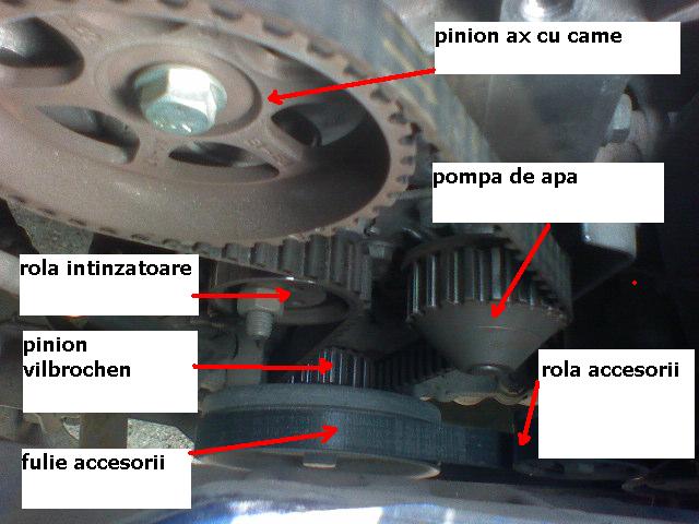

Distributia are in componenta:
-o curea,
-o rola intinzatoare,
-pompa de apa,aceasta fiind antrenata tot de cureaua de distributie.
La accesorii avem:
-o curea 4PK,
-o rola fixa.
Cureaua de accesorii antreneaza pompa de servodirectie,alternatotul si compresorul AC.

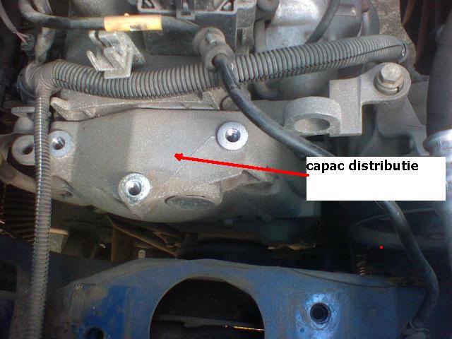

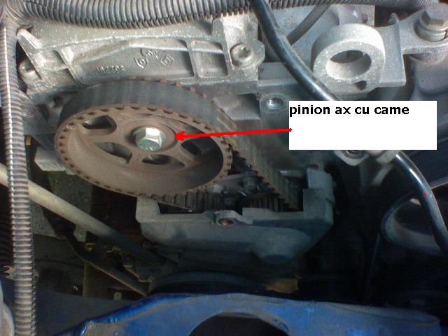

La demontarea capacelor de protectie am gasit cureaua de distributie foarte slaba,aceasta avand ocazia ca la folosirea unei benzine de proasta calitate,la oprirea motorului sa faca autoaprindere si cureaua sa sara de la punct.

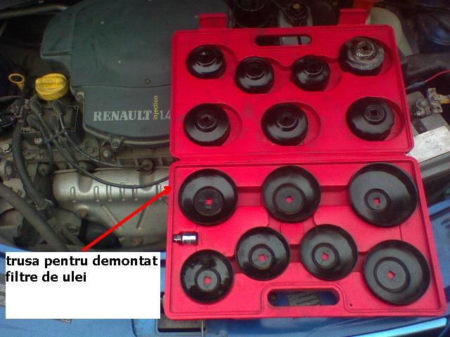

As mai mentiona ca filtrul de ulei fiind foarte ingust,nu se poate demonta decat cu trusa speciala,aceasta putand fi vizionata in pozele mai jos.
distributia 1.JPG (52.2 KiB) Vizualizat de 3562 ori

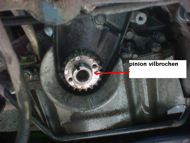

pinion distributie vilbrochen..JPG (54.31 KiB) Vizualizat de 3562 ori
pompa de apa,curelele si rolele intinzatoare.JPG (66.6 KiB) Vizualizat de 3562 ori

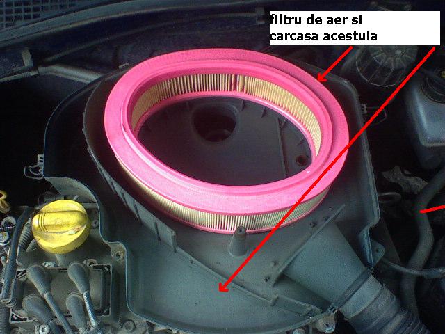

carcasa si filtrul de aer..JPG (58.22 KiB) Vizualizat de 3562 ori

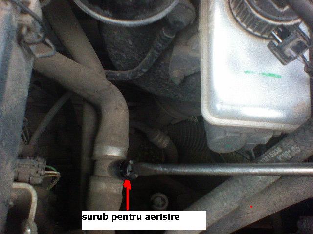

surubul de aerisire cu care e prevazuta instalatia..JPG (50.49 KiB) Vizualizat de 3562 ori
trusa speciala cu care se inlocuieste filtrul de ulei..JPG (57.76 KiB) Vizualizat de 3562 ori
