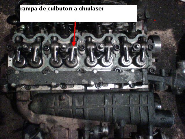

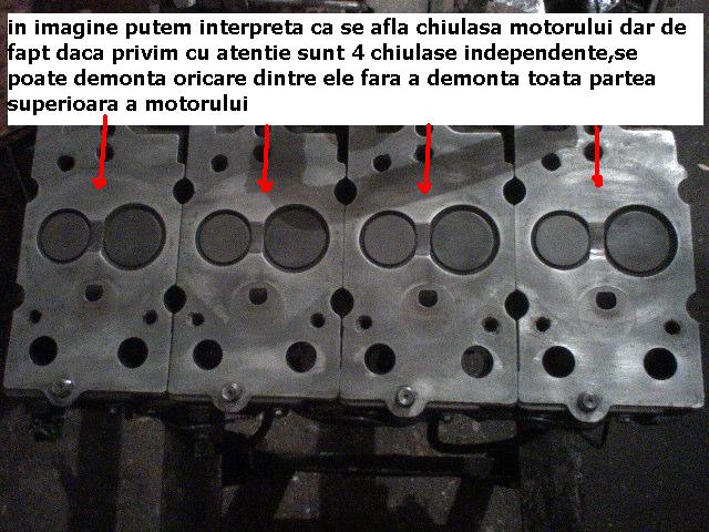

Acest tip de motor este unic in felul sau,deoarece italianul l-a construit cu 4 chiulase si a fost echipat cu cate o chiulasa pe fiecare piston in parte,fara a practica canalizatii de ungere prin ele,preferand sa vina cu conducte exterioare pentru transportul uleiului,iar prin chiulasa trece decat lichidul de racire.

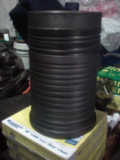

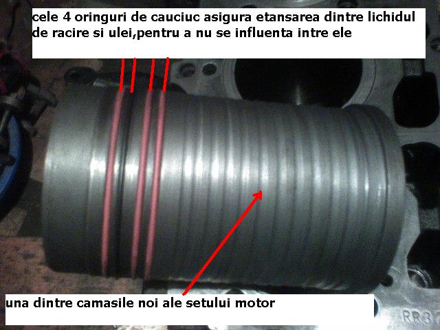

Motorul este prevazut cu camasi in bloc,etansate cu oringuri de cauciuc si inele de aluminiu,separand lichidul de racire fata de ulei.

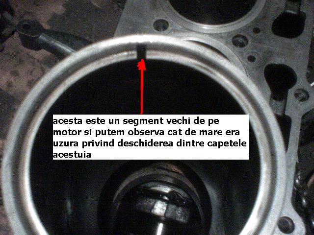

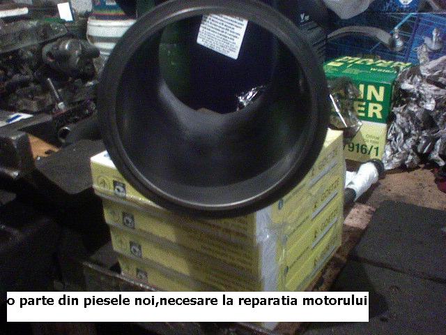

La demontare am gasit uzura pe camasile setului motor,pistonul nr. 1 nu functiona din cauza supapelor care nu produceau etanseitatea,iar segmentii erau extrem de uzati.
In pozele de mai jos incerc sa detaliez unele etape din reparatia motorului si de aceea va rog sa dati atentie semnificatiilor mentionate de mine in cadrul fiecarei poze.

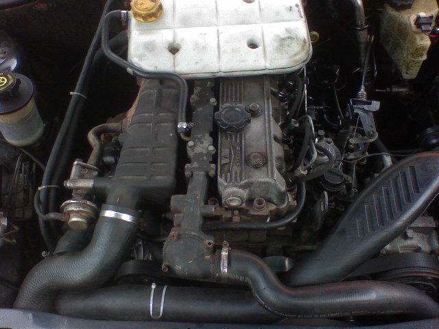

motorul dupa ce a fost demontat de pe caroserie.JPG (64.1 KiB) Vizualizat de 4060 ori

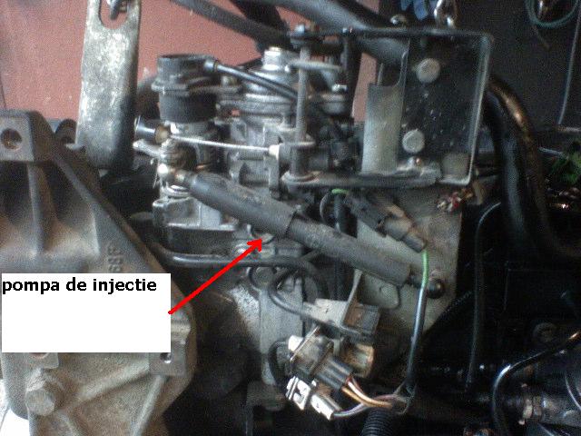

pompa de injectie.JPG (62.94 KiB) Vizualizat de 4060 ori

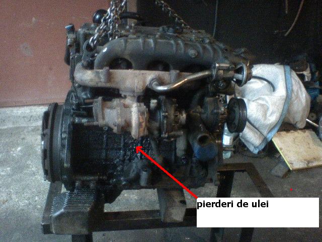

ansamblu motor.JPG (106.8 KiB) Vizualizat de 4060 ori

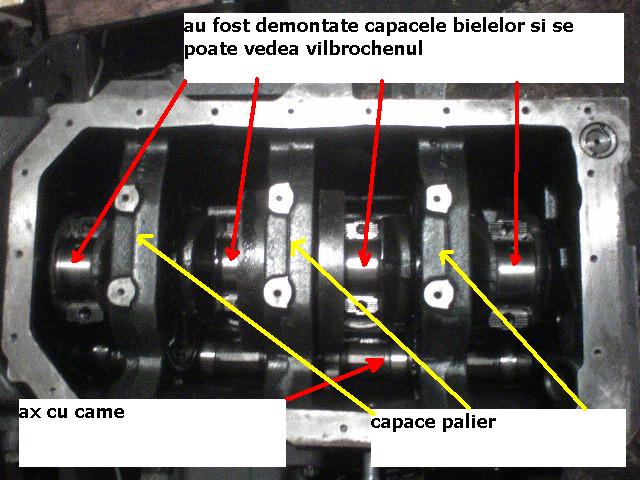

blocul motor cu vilbrochenul montat.JPG (69.1 KiB) Vizualizat de 4060 ori

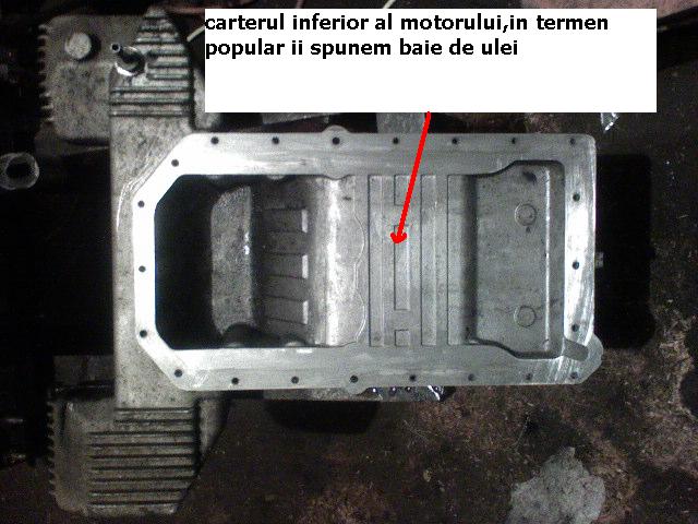

baia de ulei a motorului.JPG (62.89 KiB) Vizualizat de 4060 ori

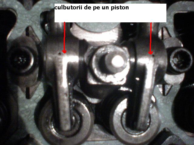

culbutorii de pe un piston.JPG (57.31 KiB) Vizualizat de 4060 ori
fanta segmentului vechi si uzat.JPG (68.36 KiB) Vizualizat de 4060 ori

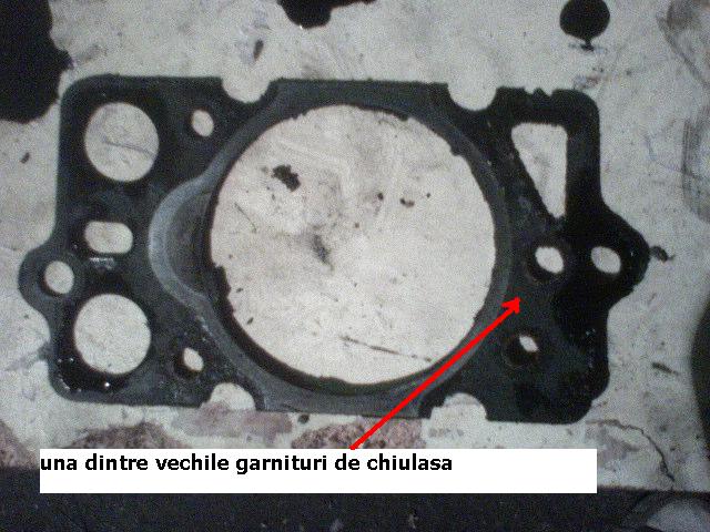

una din cele 4 garnituri de chiulasa.JPG (68.72 KiB) Vizualizat de 4060 ori
chiulasele dupa curatire si pasuirea supapelor si totodata se poate observa si delimitarea celor 4 chiulase,ele fiind sustinute doar de galeriile de admisie si evacuarea,acestea fiind comune.JPG
chiulasele dupa curatire si pasuirea supapelor si totodata se poate observa si delimitarea celor 4 chiulase,ele fiind sustinute doar de galeriile de admisie si evacuarea,acestea fiind comune.JPG (76.93 KiB) Vizualizat de 4060 ori

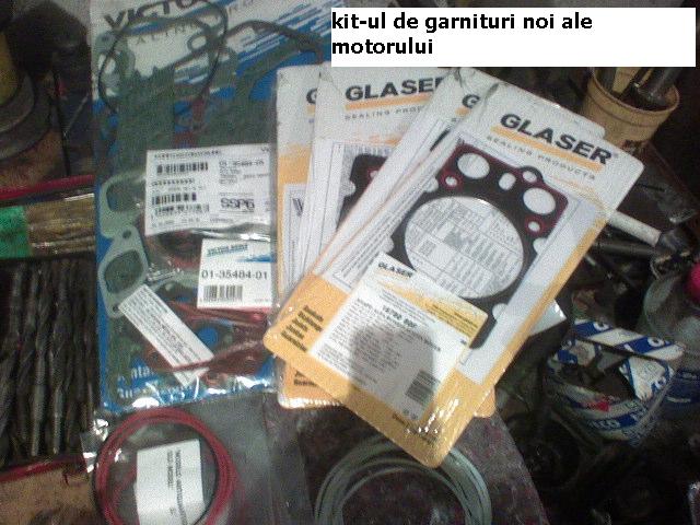

kit garnituri.JPG (68.5 KiB) Vizualizat de 4060 ori

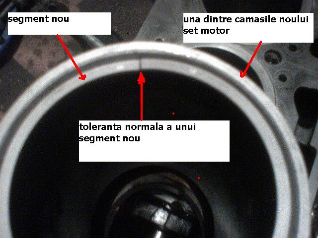

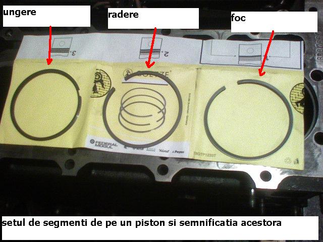

segmentii pentru un piston.JPG (61.26 KiB) Vizualizat de 4060 ori
segmentii si una din camasi.JPG (68.08 KiB) Vizualizat de 4060 ori

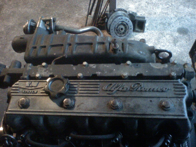

privire de ansamblu a partii superioare a chiulaselor.JPG (70.3 KiB) Vizualizat de 4060 ori
una din cele 4 camasi ale setului motor.JPG (60.28 KiB) Vizualizat de 4060 ori
