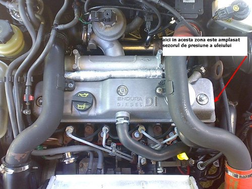

Daca la turatie nu s-ar mai unge motorul,indiscutabil ar incepe sa "bata" si dupa scurt timp s-ar gripa doi sau mai multi cuzineti,asa ca in cazul de fata este asa cum ti-a relatat adminul,se pare ca sunt probleme la senzorul de presiune al uleiul si nu exclud varianta ca din trepidatii sa se fi rupt izolatia firului si sa atinga la masa,astfel aprinzand becul.
Este amplasat chiar in partea din spate a chiulasei,vezi poza postata:
