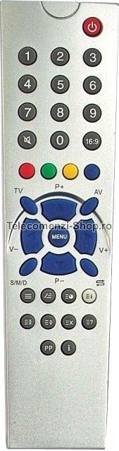

Telecomanda originala este cea atasata.Si asta se intampla daca nu-ti iei un "mat" autohton, astia birmanezii is stressati de situatiile de prin zona lor de bastina... /204/
Telecomanda sasiu PT92.jpg (29.8 KiB) Vizualizat de 3693 ori

Buna ziua. Multumesc mult pentru imaginea telecomenzii. Am cumparat-o, am verificat-o cu telefonul, emite, dar tv-ul nu receptioneaza. Am sa curat senzorul de infrarosu. Apreciez seriozitatea oamenilor de pe acest forum.

Acum intrebarea mare: de ce sa nu mearga cu telecomanda ce vi s-a spus?!?!?! Tv-ul nu a suportat vreun soc de tensiune,vreo reparatie recenta,etc?!?! Daca toata calea de IR de la receptor pana la procesor este in regula,atunci ori procesor defect ori dump alterat.....sau telecomanda emite ...aiurea! Pe telefon se vede ca emite ,dar cum ,doar cu un tester de telecomenzi(Qunda HYC38 sau Qunda QD-JYM2005) se poate sti sigur ca emite corespunzator tv-ului in cauza!!!

Multumesc mult pt. atentie. Reiau cat pot eu de scurt cu precizari pt. amabilul domn Bughiu. Tv-ul (Orion P21FMT , procesor TDA9353PS/N1/2So511 sasiu PT92-110) a fost al fiului meu si functioneaza inca perfect. Acum 7 ani telecomanda distrusa a fost aruncata. Vreo 3 ani a functionat doar din butoane pana s-au deteriorat, apoi 4 ani a fost neutilizat. Pentru a nu fi aruncat, l-am preluat si nestiind ce telecomanda a avut am intrebat pe forum dupa ce am cumparat vreo 5 si am probat inca vreo 5 de la amici. Becul rosu de la senzorul IR de aprinde cand apas butonul power, dar nu clipeste la nici o telecomanda si tv-ul nu reactioneaza nici la telecomanda indicata mai sus. Dupa prima postare am schimbat cele 4 contacte de la butoane si il pot folosi dar are doar 28 de programe memorate. Nu cred ca are ceva pe calea de IR inafara de vreo intrerupere sau scurt de la praf. O sa incerc sa curat de praf senzorul (sa vad cum ajung la el) si contactele lui si cele de la procesor. Nu stiu nici daca telecomanda (o chinezarie care arata ca cea indicata mai sus) e compatibila cu tv-ul sau daca functioneaza corect. Am unele cunostinte elementare de electronica de la un curs din facultate de acum multi ani dar depanare...
