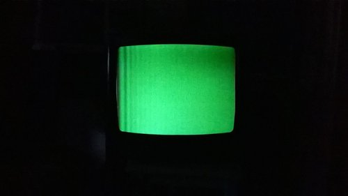

Buna.Revin cu acest tv.Deja imi maninca nervii.a functionat 2 zile.am inceput sa piarda din contrast,albul avea o usoara tenta rosie si fara semnal din decodor am aceasta imagine.nu mai stiu ce sa fac.aveti vreo idee? multumesc
Re: tv Royal (șasiu Rc4021)
pune o poza cu semnal
Aveti probleme pe placa TK, defecte de contact, probabil pe rezistentele de putere(asta cu conditia ca bara de 180V sa fie OK, la fel si tensiunile de comanda RGB).
