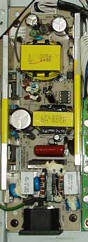

Salut ,caut schema unui tv sau a sursei de tv lcd hyundai HQL200NR TYPE NO:LT20A0000 Sursa este FPS0075-02A, PL0075C02A.Am cateva componente lipsa din sursa ,scoase ca defecte de altcineva.Multumesc.
hydi lt20a000 pb.jpg (43.68 KiB) Vizualizat de 4305 ori

Multumesc ,aceste scheme nu ma ajuta. Sursa este cu : ICE2BS01 si STP14NF12FP si sunt cateva rezistente SMD + TH1 lipsa.Am sa pun valori dupa schema din datasheet ICE2BS01.

Schema sursa echipata cu integratul specificat.
LCD POWER + INVERTER - IP-231135A - ICE1PCS01 , ICE2BS01 , FSDM0365R , FAN7382N , LX1691A.zip
(3.04 MiB) Descărcat de 350 ori

Schema este de un real folos. Am gasit toate valorile componentelor lipsa. Multumec frumos pentru efortul depus si timpul destinat cautarii schemei.
