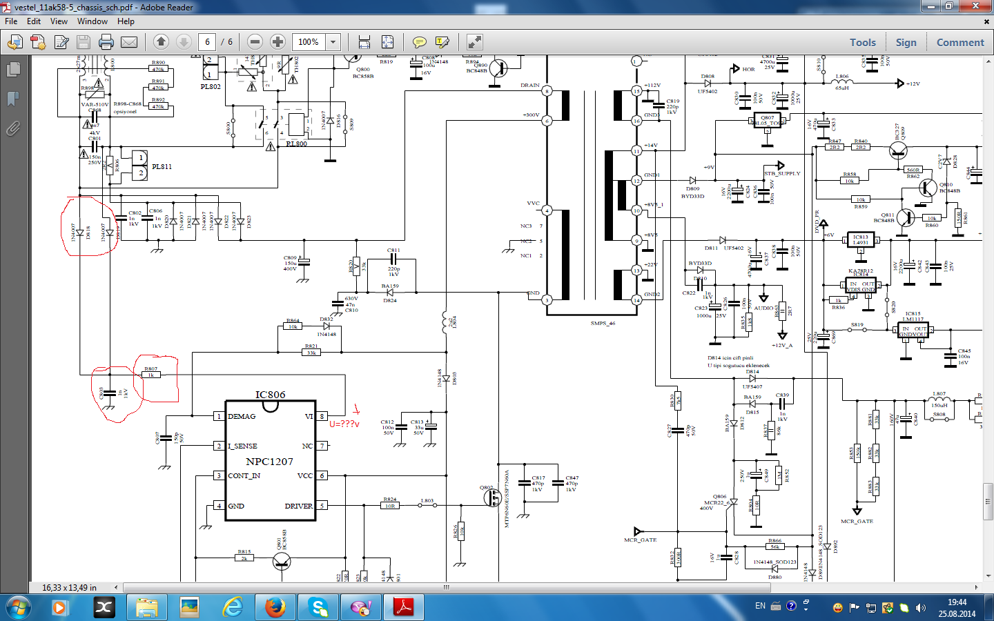

la acest sasiu nu reusesc sa porneasca sursa.nu am 380v pe pin 8 integrat sursa.am numai 184v.am schimbatc-urile di sursa d831,d812 r802 si nu reusesc sa fac acei 380v.ma scoate cineva din impasul asta?pe c807 am 320v.multumesc.

... puneti un link cu schema , sau macar un print screen cu primarul sursei !

...verificati circuitul de alimentare pin8( tensiunea de start), inlocuiti si integratul....aveti impulsuri in grila FET-ului?

diodele,condesatorul si rezistenta schimbate, integrat schimbat tensiune de start de 300v nu am.am numai 184v.impulsuri nu am cu ce masura dar am schimbat si fet-ul.cam asa stau lucrurile.va multumesc.

...verificati tensiunea pin6(aprox.12v), ../puneti sursa pe bec si incercati sa dati mcr-ul afara! Cum a spus si d-ul Admin , este posibil sa aveti probleme in secundar. Privitor la acea tensiune de start (380v)la care faceti referire, cred ca nu este batuta in cuie...pleaca si cu mai putin, important este sa se formeze cea de 12v.

Aveti aici schema 11AK58-5.

ledul este stins.12v pin 6 nu am.la cate surse de 11ak30 am lucrat nu am avut 184 v pe pinul 8.mcr este scos de la inceput.

mai lasa-l incolo de pin 8....da integratul afara se verifica tot in jurul lui, schimba optocuplorul, verifica tot in jurul FET-ului
Re: 11ak58-5
N-are nimic "**** cu prefectura", nu-i sursa cu MC44608 ( AK30-**) este cu NCP1207 (AK58-**).

... se potriveste schema atasata de d-nul Andrasoni ?..., Fet-ul la-ti gasit ars?... daca led-ul este stins , se pare ca defectul este in primarul sursei. lipsa tensiunii de 12v (pin 6)face imposibila functionarea blocului de alimentare,...verificati cu atentie componentele din primar. numai bine si o seara buna la toti!

Decuplati pin 6 si vedeti ce tensiune e pina in el , verificati rezistenta ohmica a pin 6 la masa daca e mica va omoara Ustart, schimbati c.i.sursa.
Re: 11ak58-5
Pt. inceput ar trebui sa ne lamureasca ce integrat a pus..., daca tv-ul este 11AK58-5, schema este clar cea postata de mine...
