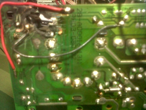

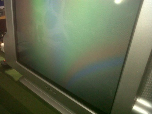

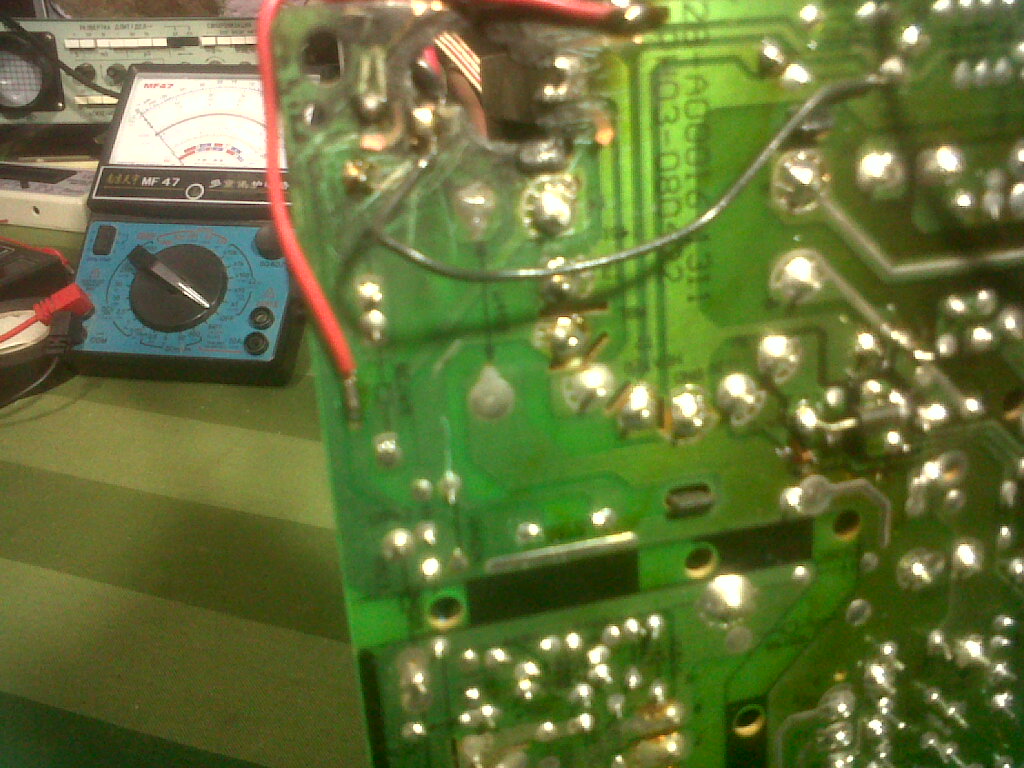

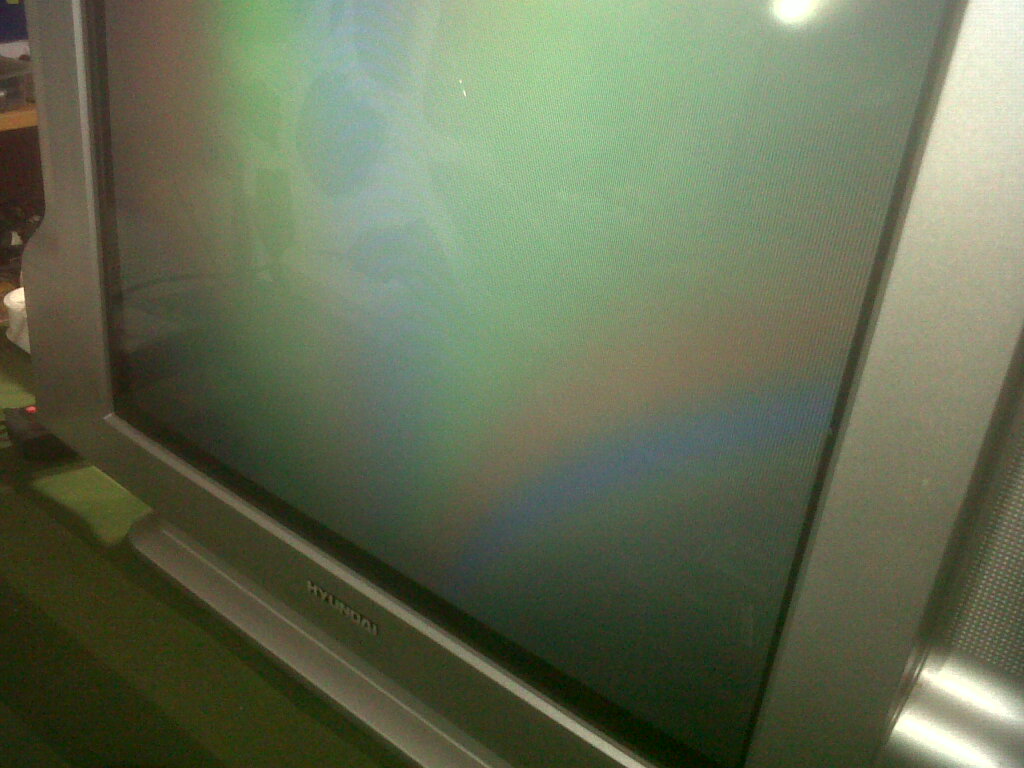

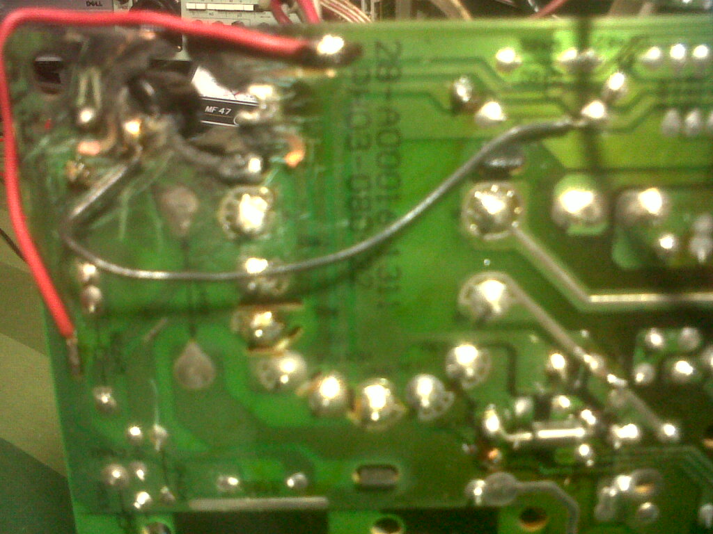

Mesaj necitit de cornel1962 »
Buna dimineata! ...la acest tv am gasit cablajul "prajit" in zona trafo linii, traseu refacut ptr.U video de altcineva (fir negru in foto), firul rosu de la deflexie era tras prin acea gaura din placa si lipit in zona trafo....l-am gasit carbonizat la capat, dupa inlocuire l-am lipit in col.tz. final. Tensiunile din sursa sunt bune, recuperate( video, cadre, filament) ok, prezent semnal video pe catozii tubului , sunet bun, iar imaginea este prezentata in foto. Posibil sa mai fie ceva intrerupt pe cablaj( acum am gasit o schema aici) , sau bobina de deflexie ? Astept si parerile dvs. Multumesc si o zi frumoasa la toti!
Re: hyundai - ph03
este defect baleajul vertical

Multumesc!... o sa verific azi totul in zona BV, ... cel mai tare banuiam un traseu intrerupt. Voi reveni cu un rezultat mai tarziu.
Re: hyundai - ph03
ADMIN scrie:este defect baleajul vertical
200% acolo este defectul!!! /203/

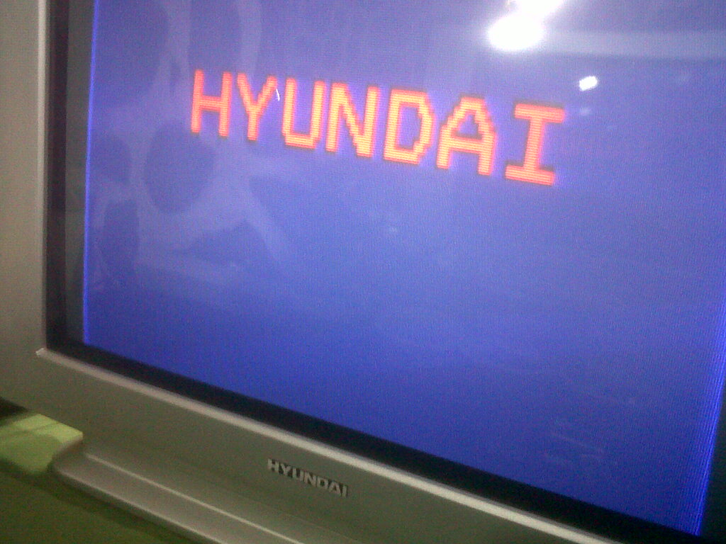

/202/ , asa a fost!... am inlocuit tda8172 cu la78041(asta am avut), c406, c474,c471 si rezultatul se vede in foto. Se pare ca firul rosu de la bobina de deflexie nu era conectat chiar in colector final linii, deoarece imaginea este ingustata pe H. Multumesc inca odata la toti!

Am gasit doua scheme pt sasiul PH03 (difera integratul din sursa) si la ambele unul din firele de la deflexie este legat direct in colectorul finalului de linii.La tv-ul d-voastra, problema este in etajul E~W.De asemenea verificati tensiunea de alimentare sa fie cea corecta.Succes!

... vr 431 si vr 432, au rezolvat problema . O seara cat mai frumoasa le toti!
Re: hyundai - ph03
Deci problema era doar de reglaj.Bravo!
