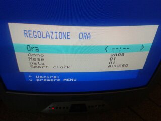

atasez cateva imagini cu defectul pe care il face acest tv. mentionez nu am telecomanda lui si nu stiu ce model de telecomanda se potriveste la acest model are incorporat si video va multumesc si astept ceva solutii.

Procurati telecomanda ,trebuie sa setati ora si data ,altfel nu trece de meniul afisat .
Ci de comanda si procesorul sunt comune la partea de Tv cat si la videorecorder.

am setat ora si data am intrat in meniu am setat norma sunet si tot ce zice acolo am dat cautare automata si manuala dar nu agata nici un program poate fi din memorie sau trebuie intrat in meniu servis si facut vreo setare daca sunt ceva solutii va multumesc.
