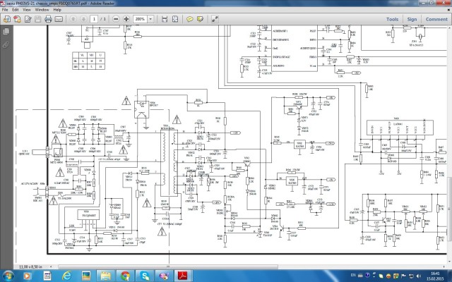

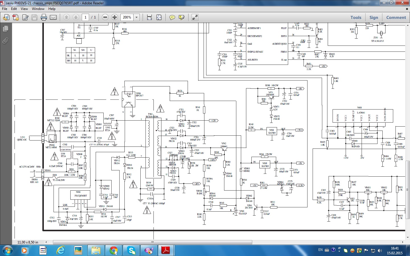

... se pare ca este cam din bucati, nu gasesti schema exacta...spune ce probleme are tv-ul...pun aici sursa cu integratul specificat , poate ajuta :

Nu ai spus daca shema postata se apropie cat de cat.

au notatiile diferite la componente la aceasta schema nu se potriveste.
Re: defect tv NEO model TV-2177TX
Hm,cam greu!! Nu stiu daca o sa gasiti EXACT schema cu notatiile din tv-ul dvs,dara asta nu ar trebui sa fie o problema!!! Totusi sa revenim la ''oile'' noastre!! Cum se manifesta sursa in ...st-by?!?! Si atunci se aude acel....''blinkenit'''?!?!?
