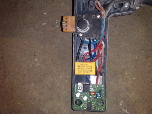

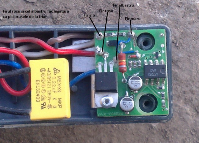

Buna seara. Am o masina de amestecat(malaxat, pentru constructii) Siena BM 1600 2E si are o mica problema la placa electronica. Masina functioneaza, dupa cum se vede in poze are butonul de care se actioneaza masina. Pentru ca masina sa porneasca trebuie sa tin apasat butonul de pornire cam doua minute si dupa aia merge daca se lucreaza continuu cu ea. Daca nu functioneza in jur de 10 minute numai merge, la fel trebuie sa tin apasat cam doua minute sa porneasca.
Este ceva problema de la acel tranzistor? Sau de la rezistente, dioda?
Ce sa verific? Am verificat tranzistorul cu aparatul pus pe dioda si daca ating ultimele picioruse(stanga, dreapta) si piuie.
Firul albastru l-am lipit eu pentru ca era intrerupt circuitul din cauza surubului.
Multumesc astept raspuns.

Acela nu este tranzistor.....este un tiristor sau triac, iar montajul respectiv se ocupa cu reglarea turatiilor.
Verifica periile....probabil s-au uzat.
Re: Masina de amestecat Siena
Periile sunt in regula.ADMIN scrie:Acela nu este tranzistor.....este un tiristor sau triac, iar montajul respectiv se ocupa cu reglarea turatiilor.
Se poate anula placa electronica? Sa-i pun un buton de on/off si atat? Se arde masina fara placa electronica?

Trebuie verificat butonul de pornire care are probleme de contact.
Butonul este in regula l-am verificat, rezistenta aia portocalie cu 3 dungi pe ea nu imi indica nimic nici nu piuie pe aparat.nicumicu scrie:Trebuie verificat butonul de pornire care are probleme de contact.
Condensatorii imi indica asa: cel de 47 25S 4A1 - 540 iar cel de 22 25S 4A1 - 802
Am primit un raspuns de la cineva si am scurtcircuitat primii doi pini ai triacului si merge asa dar la turatie maxima.
Am schimbat si rezistenta.
Subscriu. Mai exact, potentiometrul de reglaj al turatiilor defect.nicumicu scrie:Trebuie verificat butonul de pornire care are probleme de contact.
Daca ating piciorul din dreapta respectiv stanga asa montat pe placa imi da ca este in scurt triacul si oricum pun nu imi da nici o valoare.
