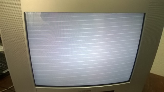

Salutare tuturor, am un Tv cu chassis 11ak30a4 la care am schimbat bu808dfi cu c5388 am sunet dar nu am imagine decit lini de intoarcere am umblat si la traf la screen si nu apare imaginea sa fie ars tda 6107Q ?

Ai alimentare 200V pe finalul video? Daca da, pune-i iantai o memorie goala.

pot sa probez si fara memorie? am 200v
Re: CHASSIS 11AK30A4
.....................nu

am inteles asa arata imaginea
berluscony scrie:pot sa probez si fara memorie? am 200v
Exact pe pinul TDA6107Q?!?!
Probabil integratul e "prajit" si este intrerupta rezistenta serie R919 (27 R) .Aveti schema placii TK.
