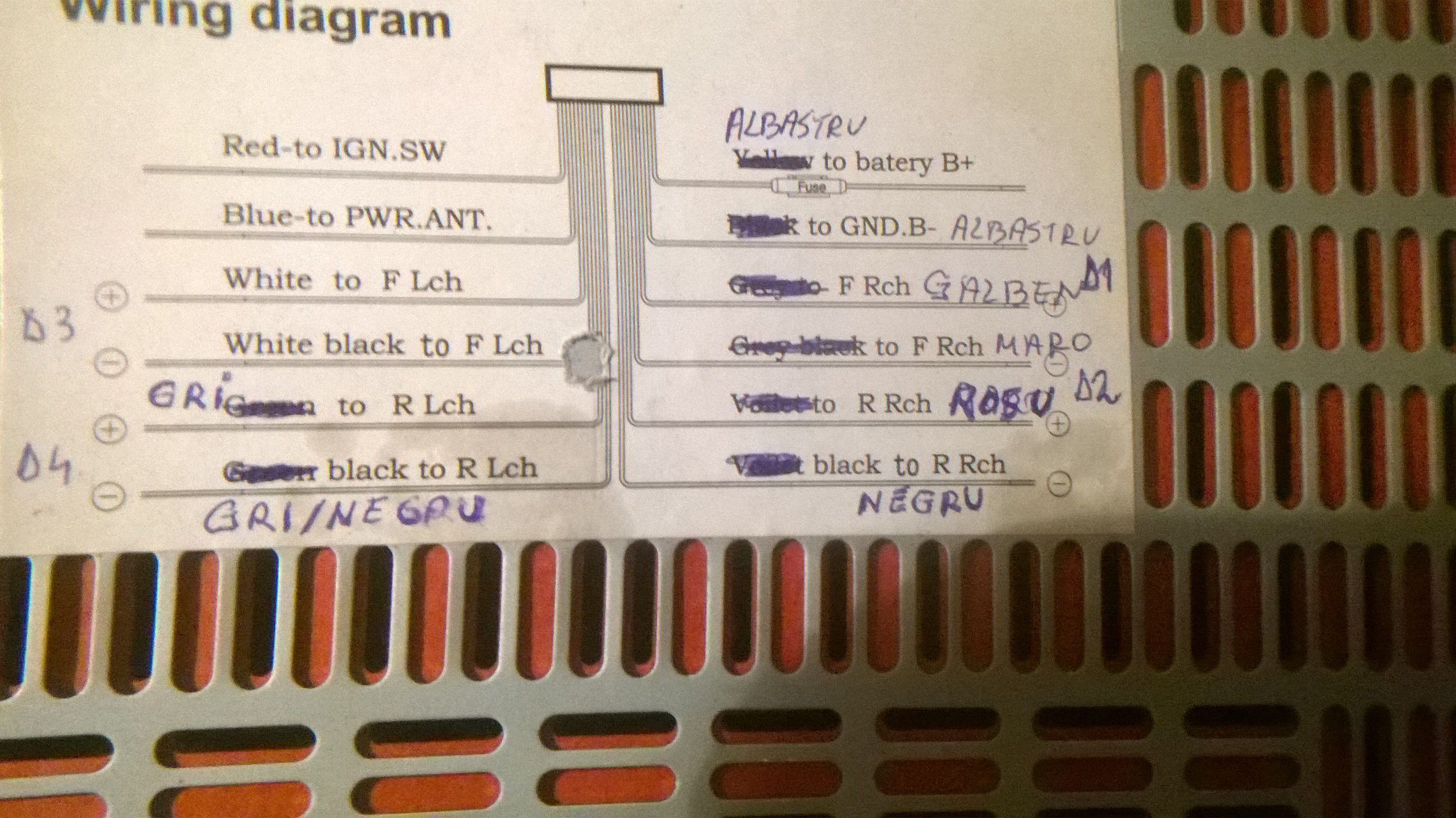

domnule nu cred sa fie vreun fir dezlipit,altfel cum va exlicati ca partea de cdplayer functioneaza mai putin partea de radio si finalul.ori eu am orbit si nu mai vad ori nu mai stiu sa verific un traseu de alimentare.voi mai posta o poza cu conectorul casetofonului,precum si diagrama cu,conectarea firelor.cu stimaBUGHIU scrie:...chinul,chinului?!?!? Ce vorbesti domnule.....doar un fir dezlipit...ce mare lucru?!?!![]()

stimate domn.acum m-am apucat iarasi de aparat.daca eu am tensiune pe pinii indicati ,masuratori facute fata de masa(-),am tensiune, decuplat condensatorii de pe intrarea pinilor 10-11 13-14,nu am nici cel mai mic zgomot in difuzoare.trebuia sa se auda acel zgomot(bazait)daca finalul ar fi fost ars,sau brum puternic la atingerea unuia dintre pinii de la intrare.nu-mi ramane decat sa dau afara finalul si sa-l alimentez doar pe el cu difuzoarele cuplate,pentru a vedea rezultatul.asta ma macina pe mine,caci partea cu semnalul am rezolvat-o.am semnal cand citeste cd-ul pe iesirea lui sc7313BUGHIU scrie:Eu vin iarasi cu o idee: dati jos finalul audio dinou si vedeti daca apare sunet pe intrari pinii 11-12 si 13-14,eventual tensiuni de alimentare pinii 1-8-16-23!!
