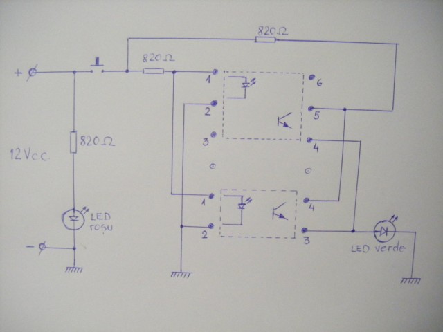

Consider ca este foarte util si simpllu de construit
Optional, in serie cu LED-ul verde, se poate inseria un miliampermetru.

Re: TESTER OPTOCUPLOARE
Completez: de ce un asemenea tester?...Simplu, pt. ca la fel cu alte componente "fake",au aparut si opto. "fake"
aprob pozitiv.....mai ales in sursele chinezesti cu trei tranzistori, un optocuplor care nu lucreaza face ravagii
Buna seara.Foarte utila aceasta schema.deci daca optocuplorul este bun se aprinde led verde.Aveti dreptate cu durerile de cap provocate de ,sa zicem aceasta piesa neinsemnata.
