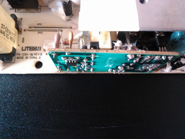

Era suficient sa pui modelul tv si codul sursei PA-5161-1M
Am cautat mult o schema ca un prim ajutor....nu este de gasit.

aceasta este singura poza utila si este foarte simplu de urcat....fisierele in format .jpg(adica pozele) merg urcate direct fara a le arhiva.

am verificat sursa scoasa din televizor am scos releul am pus un strap si am masurat si am pe acolo 22v 14v 6v si7v pe pinii unde vin cuplele pare ca sursa ar fi buna zic eu .
Re: LCD DELL Model.W2600
in mod normal ar trebui sa fie doua surse: una care scoate tensiunile amintite mai sus si una care produce 5V pentru st.by....probabil acesta din urma nu face treaba.
cu sursa montata in televizor face si st-by daca scot stecherul din priza de vreo 3 ori si-l bag din nou...... se aprinde ledul pentru st-by dau din telecomanda ledul palpaie dar nu porneste din butoanele de pe panou nu se poate actiona nimic numai din telecomanda ce poate fi defect.
Fara strap pe releu se aprinde ledul?
da fara strap cu releul normal se aprinde dar dupa ce scot de mai multe ori din priza si tot incerc sa-l fortez se aprinde si ledul.
