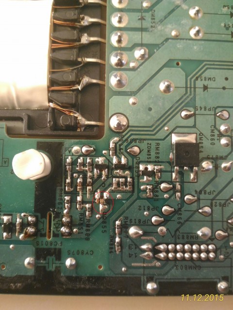

Salutari prieteni, placa alimentare BN44-00471A (PD26GOS) de la acest tv are ars STR W6053S ,Optocuplor 815B,si un tz tip smd care e tandari si nu se mai vede decit un w la inceput.Acest tz vine conectat in pin optocuplor,in celalalt pin al opto vine un alt tz smd marcat 43a care este bun,deci cel facut tandari care incepe cu w ma intereseaza daca ma poate ajuta cineva, multumesc

tranzistorul cu pricina se cupleaza in partea de dioda a optocuplorului ca si celalalt smd 43a care am inteles ca ar fi un tl431 tip smd si este bun ,deci unul e pe un pin ,celalalt pe al doilea pin, partea de tranzistor a optocuplorului se cupleaza laSTR.

aceasta e piesa defecta

am pus un wo4(npn) gindindu-ma ca cel busit incepea cu w ,sursa pleaca, scoate tensiunile dupa care in 1 sec cade la zero si iar scoate si iar pica,cuplata se aprinde ledul,se aprinde si banda de leduri si cade, acelasi lucru il face si cind e sursa singura.Mai sint probleme ,ori tz pus nu se potriveste, ori mai e ceva,o sa sap mai adinc, eventual idei,nu am avut timp sa ma ocup mai profund.

se pare ca acolo ar fi un fet 2n7002k, o sa-l caut sa vad
