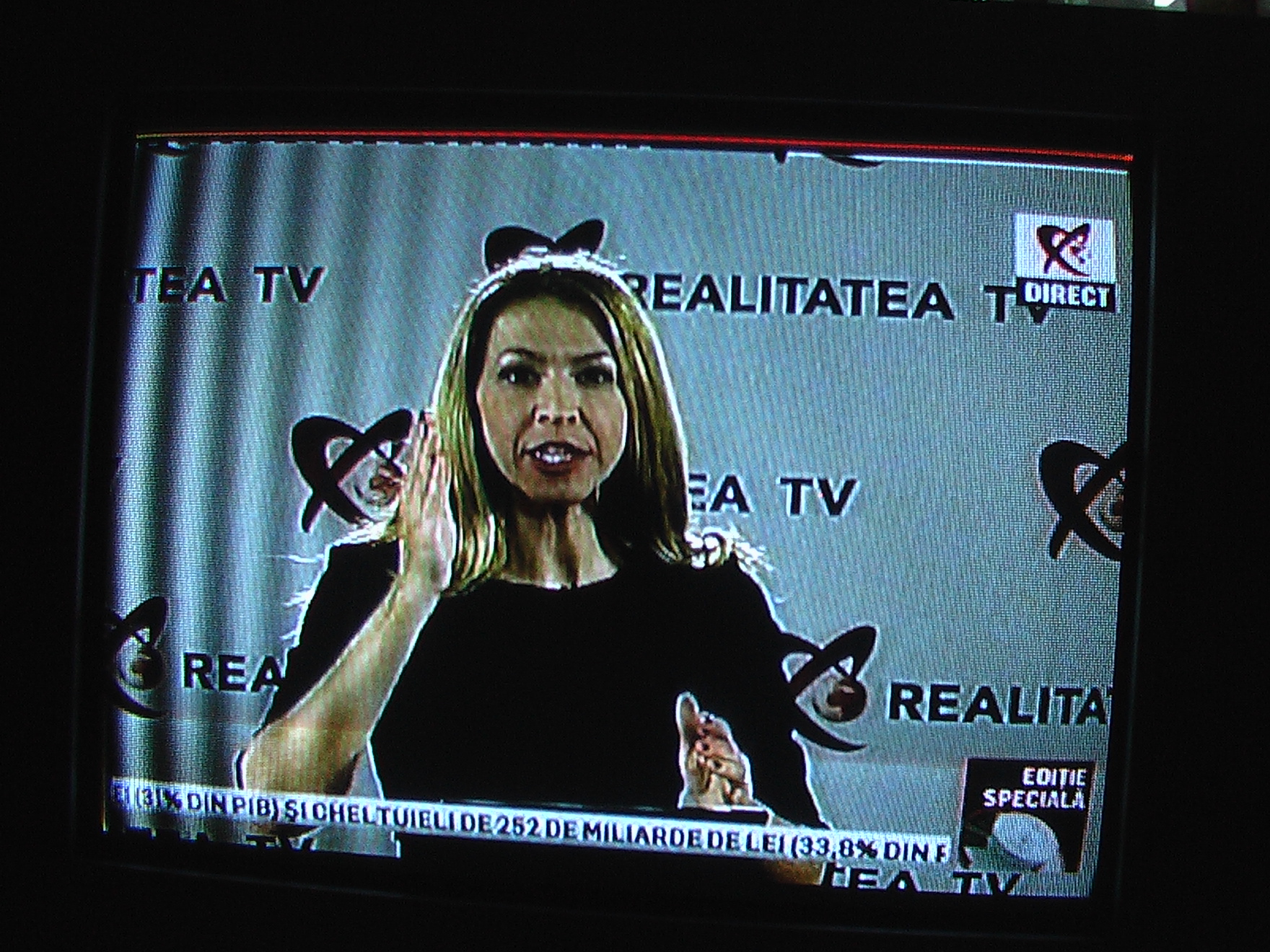

Am primit la reparat un tv. Orion K2107FST sasiu Beko K2, avand indicativul BEKO XDX-190-01.
Cand a venit la mine avea imaginea doar pe jumatatea de jos a ecranului si cum toate tensiunile de alimentare erau bune, am inlocuit integratul IC501, pe care l-am gasit defect si electroliticul C505, care era umflat. Am mai masurat si am gasit defect C532 si C533.
Fata de schema, pe placa am gasit TDA8359J si am montat unul identic, fiindca am vazut ca suporta curent mai mare.
Problema ramane acum cu efectul de ,,perdea" vizibil in partea stanga a ecranului si cele 3 liniute subtiri colorate vizibile in partea de sus a ecranului.
Clientul spune ca inainte de a se defecta, a functionat asa cam 6 luni.
Poate cineva sa-mi dea o idee?

Pfff.....ca sa fac o gluma, tv-ului asta i se trage de la isterica aia care da din mana in imagine
Era bine de vazut daca face la fel si in AV....daca da, nu mai ramane decat de cercetat bine etajul deflexiei H incepand de la prefinal linii, in special filtrajul pe alimentarea prefinal linii.

...decuplati semnalul si vedeti daca defectul se manifesta si pe rastru!!! "Efectul de perdea" poate fi cauzat de amplificarea unor paraziti ce vin odata cu semnalul complex, sau ca urmare a producerii unor oscilatii in BH ,bobina de deflexie, (din foto, pe inceputul cursei directe).mihaib scrie:Aveti perfecta dreptate domnule ANDRASONI, face la fel si pe av. Mai verific sa vad ce mai gasesc.
Re: Orion K2107FST depanare
Este clar oscilatie parazita in orizontal(este sasiu Beko K2~XDK.190 sau K1~KX1.190-03, KX1.190-06).N-are nici o treaba cu altceva.Pare lipsit de logica daca va spun sa incercati sa-i dati tensiune de filament, separat cu doua spire de pe traf.S-ar putea sa se rezolve problema. Verificati urmatoarele :C519,R531, R532, , C516, R501, C517, R529, C520, C502, R527, C514 C512 si 515 le dublati.Este bine de stiut :
