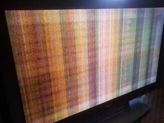

Am gasit STK795-811A pe placa Y SUS ars am inlocuit STK-UL am sonor si imaginea arata cam asa atasez o poza va rog daca ma pute-ti ajuta cu ceva solutii.

...o ''caciula'' de electrolitici smd carcasa aluminiu si nu numai....
Re: Plasma LG model:42PX4RV-ZA
Posibil buffer defect, unul sau ambele.Tensiunea Vs este corecta (cat scrie pe eticheta)? Panglica (sa nu aud de "pamblica" cum vin unii cu DEX-ul sa ma convinga) dintre mainboard si Y SUS este OK?

Nu stiu cat trebuie sa fie tensiunile notate cu VS eu am masurat si sunt 180v ca nu are eticheta sa scrie ce tensiune ar trebui sa fie .Tensiunea  de 5v este notata si este buna 5v .Panglica este in regula nu se vede o problema la ea.
