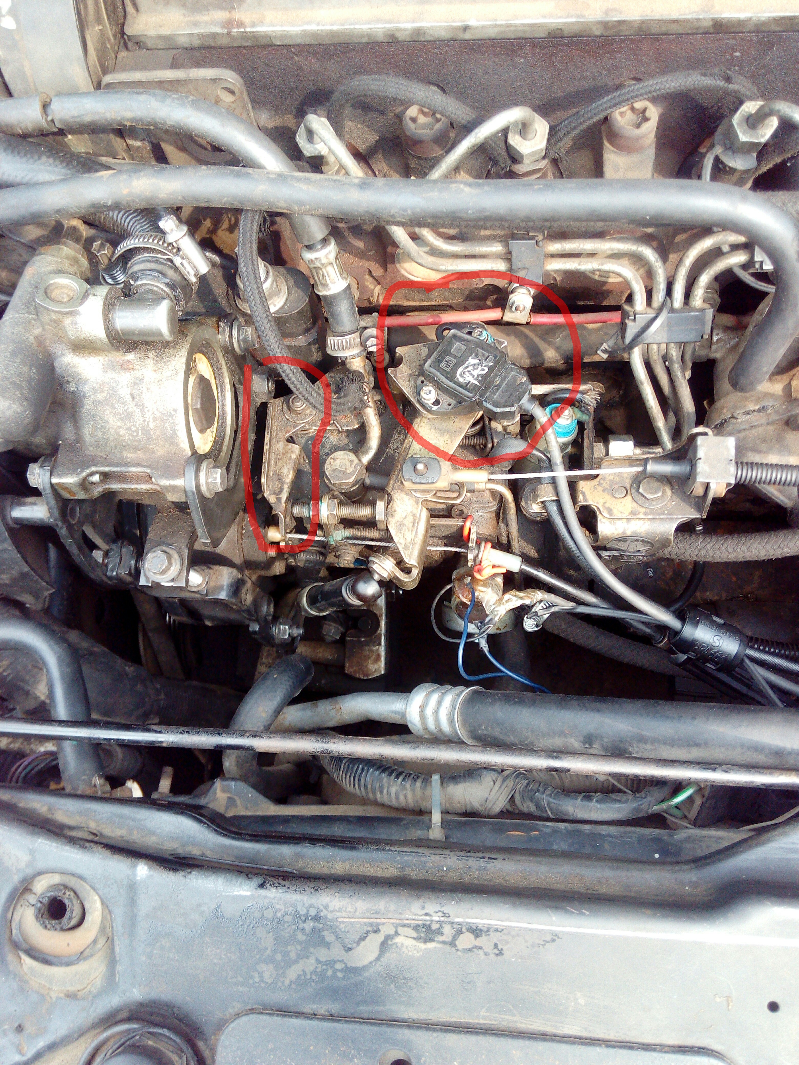

Buna ziua! Am si eu o problema cu fum negru la un mondeo 1.8td din 1997,motor endura-de.problema este ca scoate fum negru la fiecare accelerare indiferent ca este brusca sau nu,in sarcina,pe liber oricand apas acceleratia.daca o duc sa zicem pana la 3000 de ture si o mentin acolo nu mai scoate fum nici pe loc nici in sarcina.problema a aparut dupa ce am schimbat pompa de injectie fiindca incepuse sa se opreasca din senin si nu mai pornea.avand una de rezerva am schimbat- o cu totul .de pornit porneste sfert,trage cum nu a tras niciodata de cand e la mine masina(incepe sa traga de la 1400 de ture).avansul l-am reglat din mai multe incercari milimetru cu milimetru la pinionul pompei si asta ar fi cea mai buna pozitie sa si porneasca s traga si sa fie cat mai putin fum insa tot este prea mult.la prima pornire scoate un puf de fum alb iar dupa negru la fiecare accelerare.am constatat ca dupa schimbarea pompei nu mai functioneaza servomotorul (cred ca asa ii zice)de sub baterie care printr- um cablu trage de o clapeta (incercuita in poza)pe pe pompa.eu banuiesc ca senzorul ala de pe pompa(cel negru care este incercuit in poza) nu functioneaza la pompa asta si de aici problema cu fumul si cu servomotorul ala sau soc ce o fi care cu cealalta pompa funtiona si tragea clapeta in functie de cum o turam.nu stiu daca este asa si nici nu stiu cum sa probez fiindca la ford au zis ca nu mai au tester pentru astfel de masini ca sunt prea vechi (1997)si in alta parte nu am gasit sa mearca la masina mea.ce ma sfatuiti sa fac findca imi este groaza ce patesc daca ma opreste rar-ul in trafic.apropo cu vechea pompa scotea fum doar daca o calcam brusc si nu foarte mult dar nu tragea,consuma 7 in afara si invartea destul de mult ca sa porneasca.

Inca nu am rezolvat problema asa ca daca are cineva vreo idee e bine venita!
