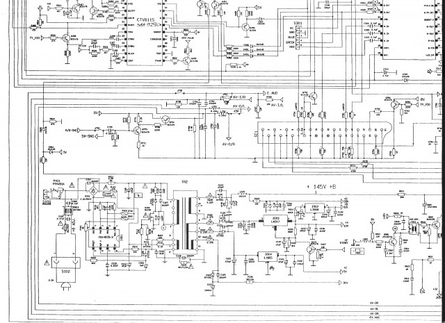

Va rog,schema sursei,mai exact tensiunile pe care sursa le scoate.Mentionez ca,este model tv 7098vt,pe 110 grade.Va multumesc.

nu exista schema....ce diagonala are tubul si cat ai B+?
Re: tv radiotone crt
nu stiu b+,66cm
cel mai probabil trebuie sa ai 140v pe bara B+
Ce componente are sursa?(ci sau tranzistori)

Va multumesc pt disponibilitate.Aceasta este sursa care ma intereseaza.
