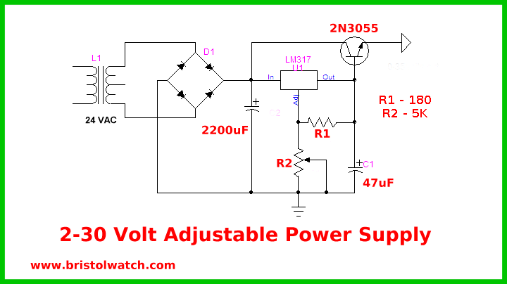

Salut, tuturor! Vreau sa construiesc o sursa de laborator itre 0 si 30v ..Daca puteti sa ma ajutati cu o schema ar fii extraordinar.. am realizat una acum ceva timp dar ma nemultumeste ca U min este 5 volti si as vrea sa fie 0....

mai simplu nu cred ca se poate

Uite ceva probat si merge bine http://imgur.com/a/t77tN" onclick="window.open(this.href);return false;
