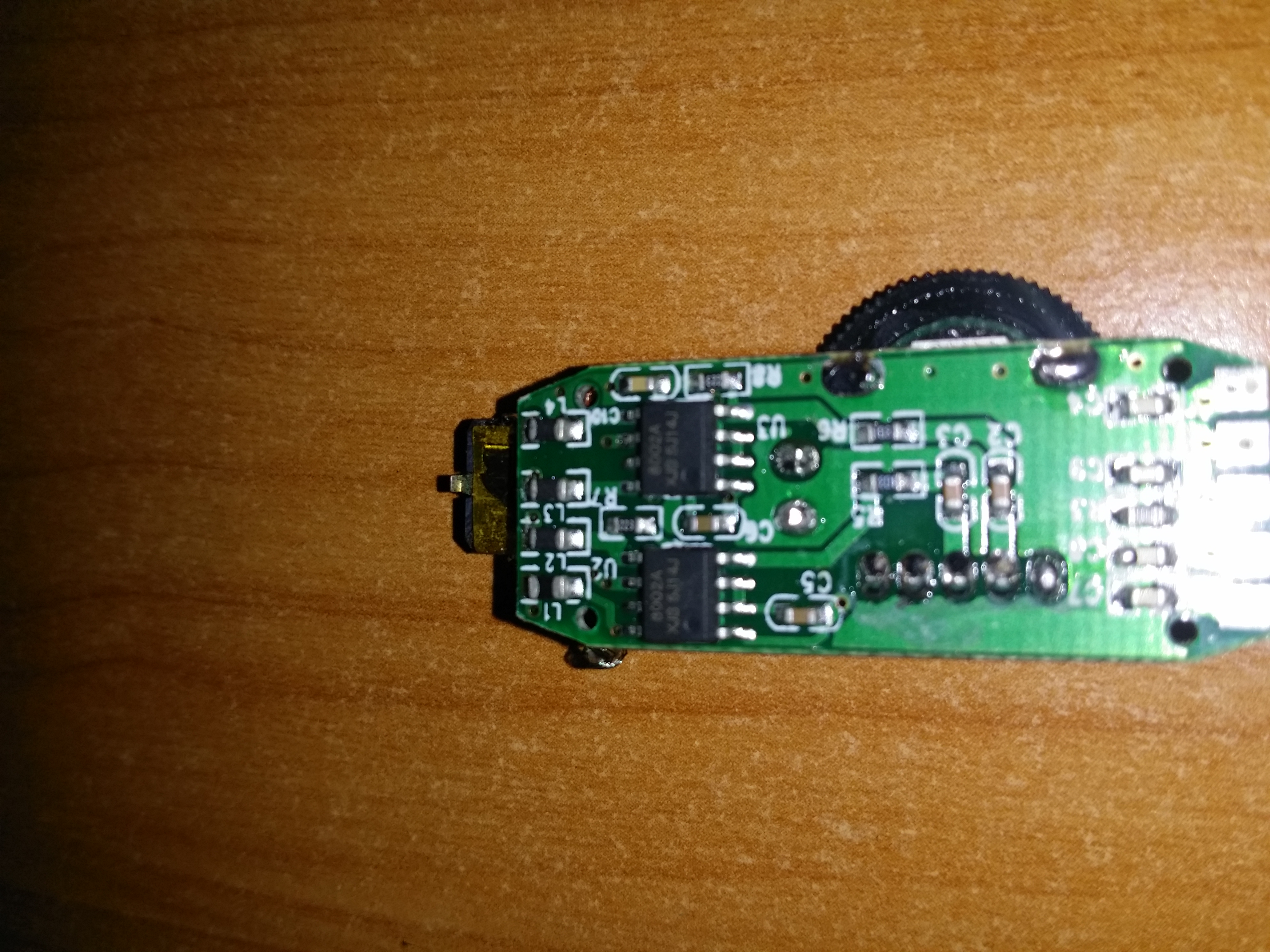

Salut!Ieri am recuperat din niste boxe pentru laptop un amplificator cu ''8002a'',il folosesc pt casti,suna bine,dar nu prea am bass.Cum as putea sa-l maresc?Pe internet nu gasesc nimic.Frecventa suportata de casti:16Hz-22kHz.

pune o poza cu mantajul...nu stiu ce-i aia 8002a

nu ai cum obtine bas cu acest amplificator, este calculat incepand de la 100Hz
datasheet-ul aici: http://thaieasyelec.com/downloads/EFDV3 ... asheet.pdf" onclick="window.open(this.href);return false;

Pacat.Care e cea mai simpla metoda de a reduce frecventele inalte?Este bine daca pun in paralel cu difuzorul un condensator de 100uF si in serie un rezistor de 260 mohm? am calculat cu o aplicatie ca o sa am o frecventa cuprinsa intre 16Hz-6 khz. :)

...incearca si cu o celula "baxandall" la intrare !
