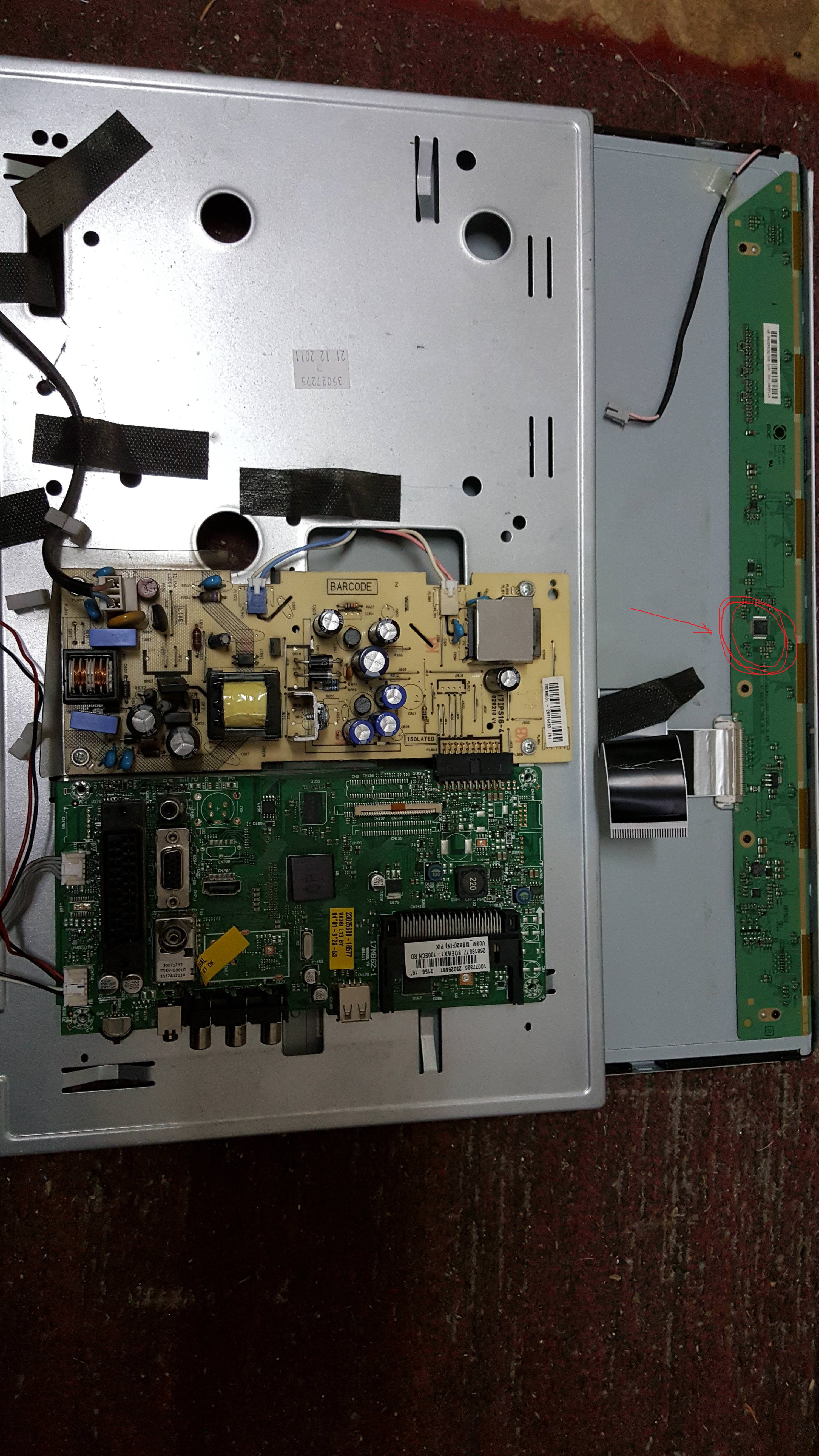

Imaginea se vede in reluare /sacadat , daca o persoana din imagine misca mana sa zicem , miscarea nu e una fluida . Si culorile le baga amestecate. Ma puteti ajuta cu un sfat?
Am atasat o imagine
https://i.imgur.com/Qh19M2h.jpg

Ma scuzati. Am atasat o poza
Re: Problema tv FINLUX 19F905
acesta este Main Board-ul, ....t-con-ul este sub folia aia in partea de sus a ecranului

Acesta este tot tv alta placa nu mai are
Display-ul este cel de dedesubt
ce integrat este cel incercuit cu rosu de mine?

Mesaj necitit de dragutzzz112 »
NT71206FG-603
1139-GG
05T4A1

Lipsea tensiunea de 24 de volti
Nu cred nimic din ce spuneți și după cum ați ”identificat” modulele tv-ului,.., rezolvați o problemă pe TCON-driver superior și folia driver laterală? Dacă este așa postați niște poze mai clare , de detaliu care să le faceți d-voastră.
...Și cum s-au schimbat culorile la fire? erau alb ,roșu sau negru?
