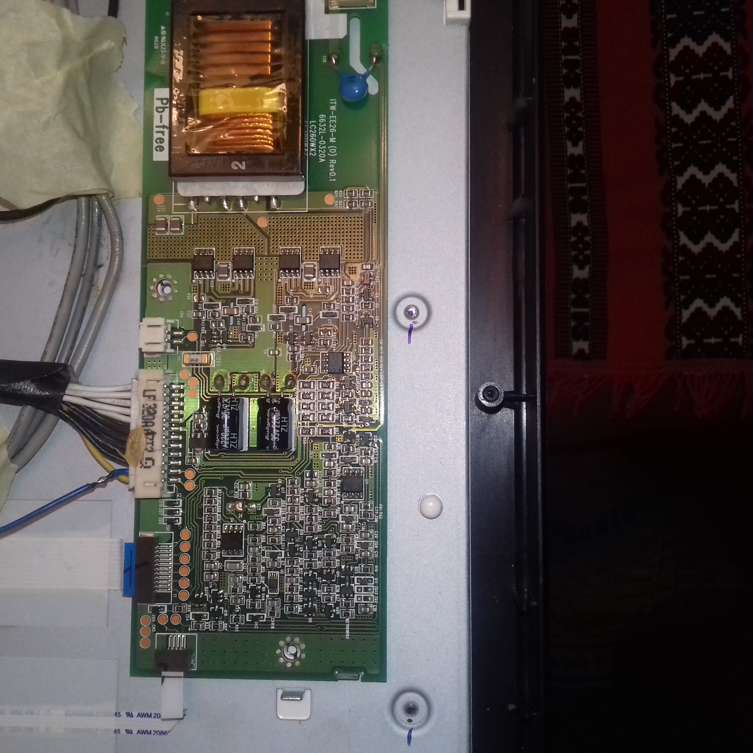

Buna seara! Revin cu acest tv.(Am fost plecat o perioada.) Incerc sa atasez niste poze(daca reusesc) poate va sugereaza vreo idee. Circuitele cu care sunt echipate invertoarele:-AG2HB FDS 8958A =2buc.(laterale); AG2BJ FDS 8958A=2buc. (in mijloc) ,A358F 618, A393F 610 , OZ9936ICN 52353611T 0614A1; plus un led rosu care se aprinde cand se vede imaginea.Acest invertor se alimenteaza cu +24V(5fire+ 5fireGND) La pinul11 =BL On/Off, la pinul 12 A.dim.De la acest invertor se cupleaza cu al doilea printr-o banda cu 11 trasee. Mai pleaca o banda cu 4 trasee la T-con(banuiesc ca ala so numi T-con) Al doilea invertor are numai primele 4 integrate, aceiasi alimentare 24V, banda cu 11 trasee care vine de la celalalt si atat.

Posibil neoane cu probleme....contact defectuos la cuple sau cum zicea si admin....neoane ''obosite''...!! Cautati pe ''goagle'' anulare protectie la OZ9936ICN si daca credeti ca reusiti urmati indicatiile de pe forumul http://www.dtforum.info/index.php?topic=104328.0

Va multumesc la toti pentru sugestii! Nefiind depanator profesionist e primul de genul asta in care m-am uitat.Intradevar am gasit rezolvarea pe Elforum si pe inca alte situri straine. Solutia: Am dezlipit pinul1 de la OZ9936INC. L-am ridicat de pe circuit si am lipit la el 2V culesi de pe un semireglabil de 10K conectat intre masa si pinul 6 (alimentarea integratului controller OZ9936)As fi preferat sa gasesc schema invertorului pentru a incerca o interventie in zona protectiilor. S-ar parea ca e o defectiune curenta ca umbland prin situri am vazut-o rezolvata in acelasi mod de mai multi depanatori.Succes tuturor!!
