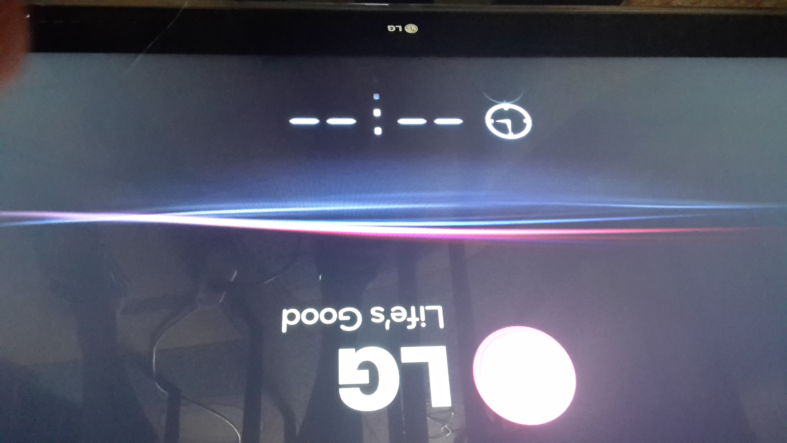

Porneste si nu ia nicio comanda arata asa:

pun eu imaginea...unii pun imaginile in arhiva
Re: LG Model:42LE450N
Este vorba de procesor , ar trebui făcut un reballing.Ați putea încerca să încălziți procesorul cu aer cald la vreo 230 de grade, dar cu mult simț de răspundere (se poate curba cablajul sau afectate smd-urile de pe lângă el) , măcar vă lămuriți și s-ar putea să vă meargă.Am avut ceva similar,, am încercat să-l resoftez...,până la urmă l-am ”softat” cu alt mainboard...
Am incalzit procesorul domnu ANDRASONI si a pornit am facut cautare programe totul e Ok. nu stiu cat o sa mearga multumesc pentru solutie.
This is the question..., cât va merge?...,sper să vă meargă mult și bine.În alte cazuri , dar în care pornește și se oprește din telecomandă, de regulă este alterată sau defectă memoria NAND.
