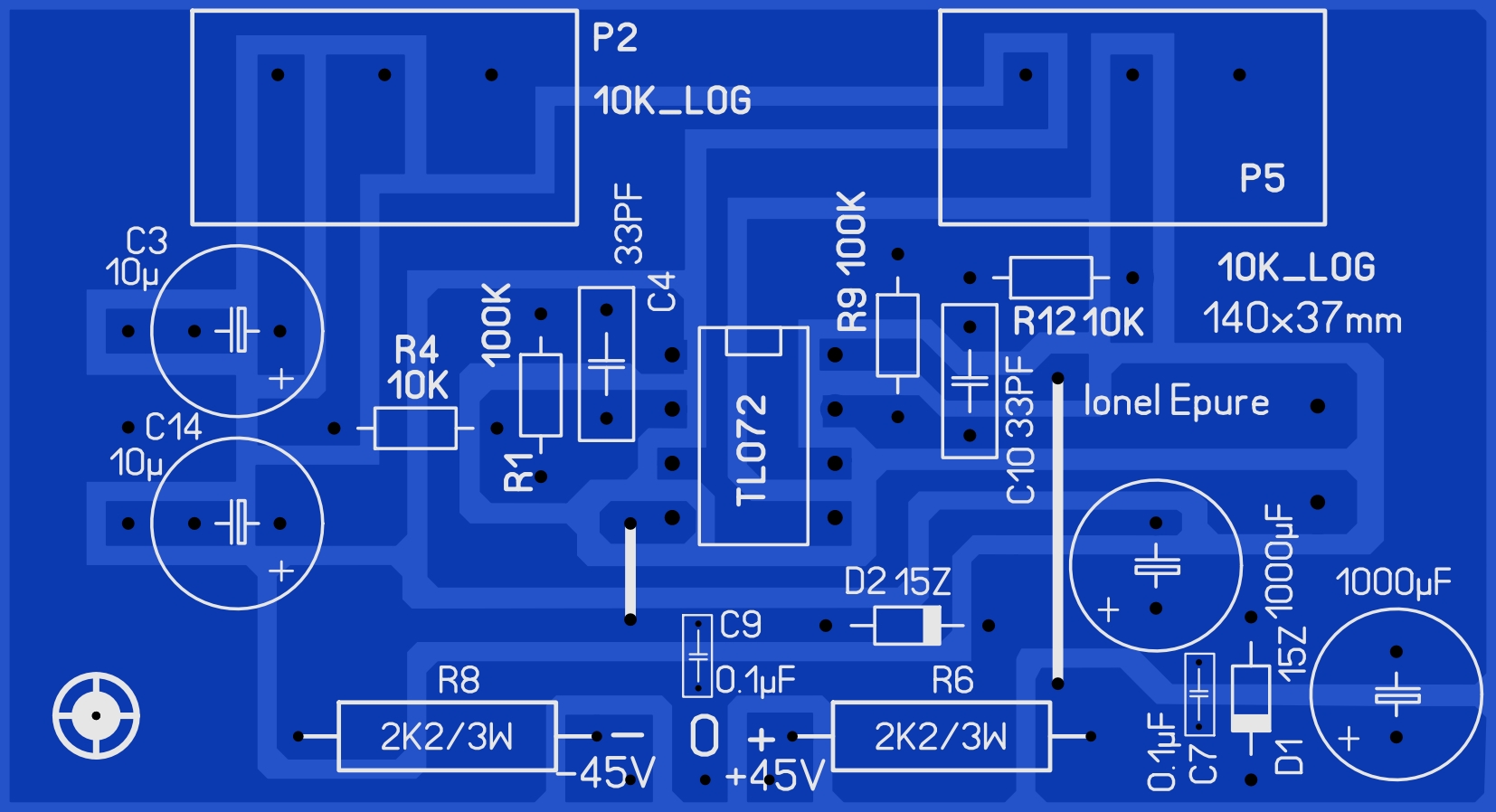

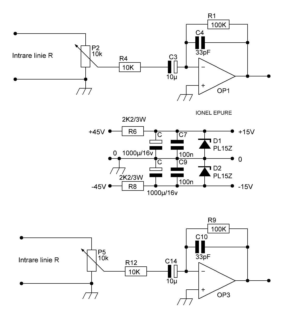

Foarte multi entuziasti constructori amatori i-si construiesc amplificatoare de putere, apoi constata cu amaraciune ca un telefon cuplat la intrare nu se aude foarte tare. Asta din cauza ca telefonul ofera un semnal audio de nivel mic ce nu poate ataca puterea pentru nivel maxim pe iesire. Preamplificatorul din prezenta postare elimina acest impediment. Semnalul din telefon, trecut prin acest preamplificator este suficient sa atace amplificatorul de putere care va elibera puterea maxima de care este capabil in difuzor. Preamplificatorul este stereo si se alimenteaza la o sursa dubla de tensiune stabilizata de + - 15V.
CABLAJ NORMAL PENTRU CALCAT.pdf
(10.12 KiB) Descărcat de 1005 ori
FATA CU PIESE.JPG (443.96 KiB) Vizualizat de 10141 ori
