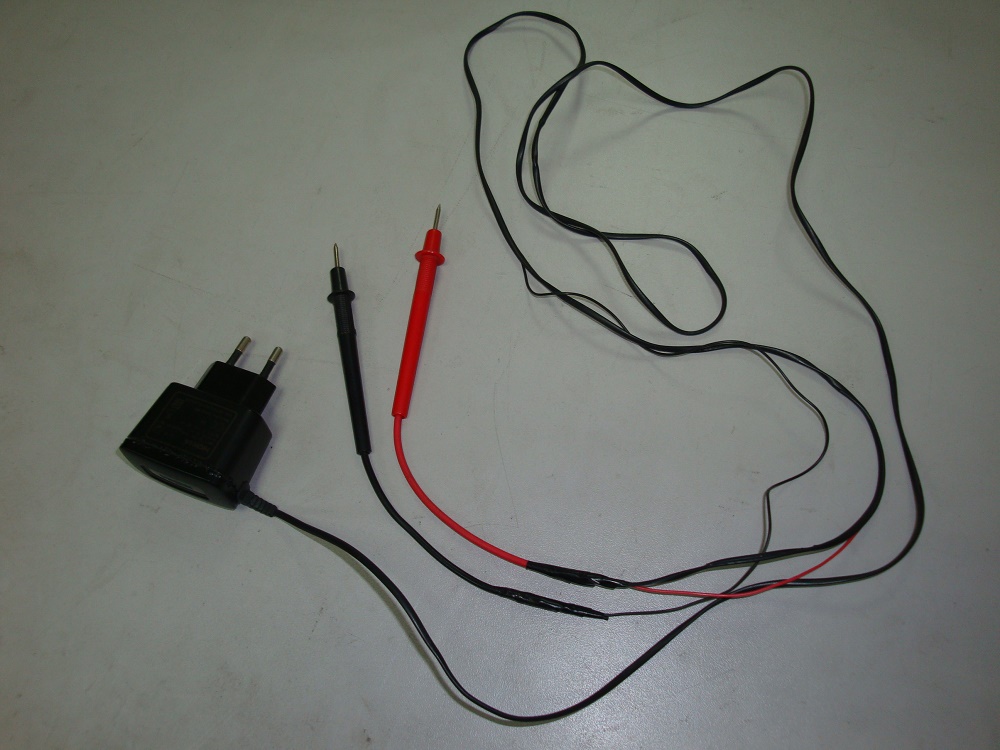

Ai nevoie de un tester pentru leduri pentru a le testa individual. Eu l-am construit pe cel din imagine cu cheltuiala zero, foarte util, poti testa cate un led sau cate o bareta....chiar tot panoul. Atentie cand lucrezi cu el, curenteaza ca naiba.

Acel tester il am si eu cu el verific dar acum ce sa verific ca toate 3 barete se aprind normal, doar ca in st-by raman leduri aprinse si nu stiu cauza.

...curentează, dacă nu ești atent...,ca să nu curenteze se poate folosi un traf 220/220 chiar de curent foarte mic (separație galvanică), se mai poate atașa un miliampermetru pentru a monitoriza curentul absorbit.Refaceți lipiturile pe integratul driver led și smd-urile aferente , verificați tensiunea BL oj. Ar trebui măsurat curentul pe fiecare led în parte.Cu ledurile cod 63 , după clasificarea d-lui Bădilă au fost ceva probleme cu un anumit lot.Măsurați curentul pe ledurile originale și comparați cu ledurile noi.Vor rebui leduri din lotul nou, dacă tot de la dânsul le luați.Vortexurile sunt foarte problematice în acest sens,după câte îmi amintesc, baretele sunt legate în paralel și ”pică” simultan o grămadă de leduri înainte de a se activa protecția.
