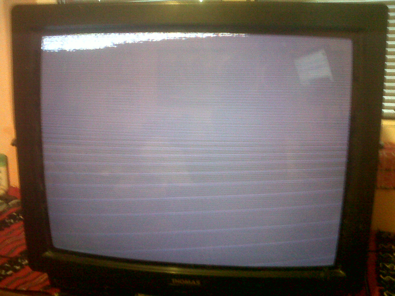

Bună ziua,am un tv Thomas 51 TCB 063 tx defect și aș dori să-l repar cu ajutorul celor cu mai multă experiență și care sa mai întâlnit cu acest defect.Defectul constă în faptul că nu are rastru decâ foarte puțin în partea de sus apare imaginei cam de un deget iar după un timp dispare deci semnal ar fi,când învârt cu șurubelnița din trafu de înaltă apare cursa inversă cu dungile mai strânse sus si se lărgesc spre în jos,am schimbat jungla tda 8362 am schimbat și verticalul tda 3653b,și nici o schimbare,am o scemă dar nu-mi dă tensiunile mai deloc,ce mă sfătuiți să mai schimb,eu nu mai am idei,aștept ajutorul vostru am atașat schema aici

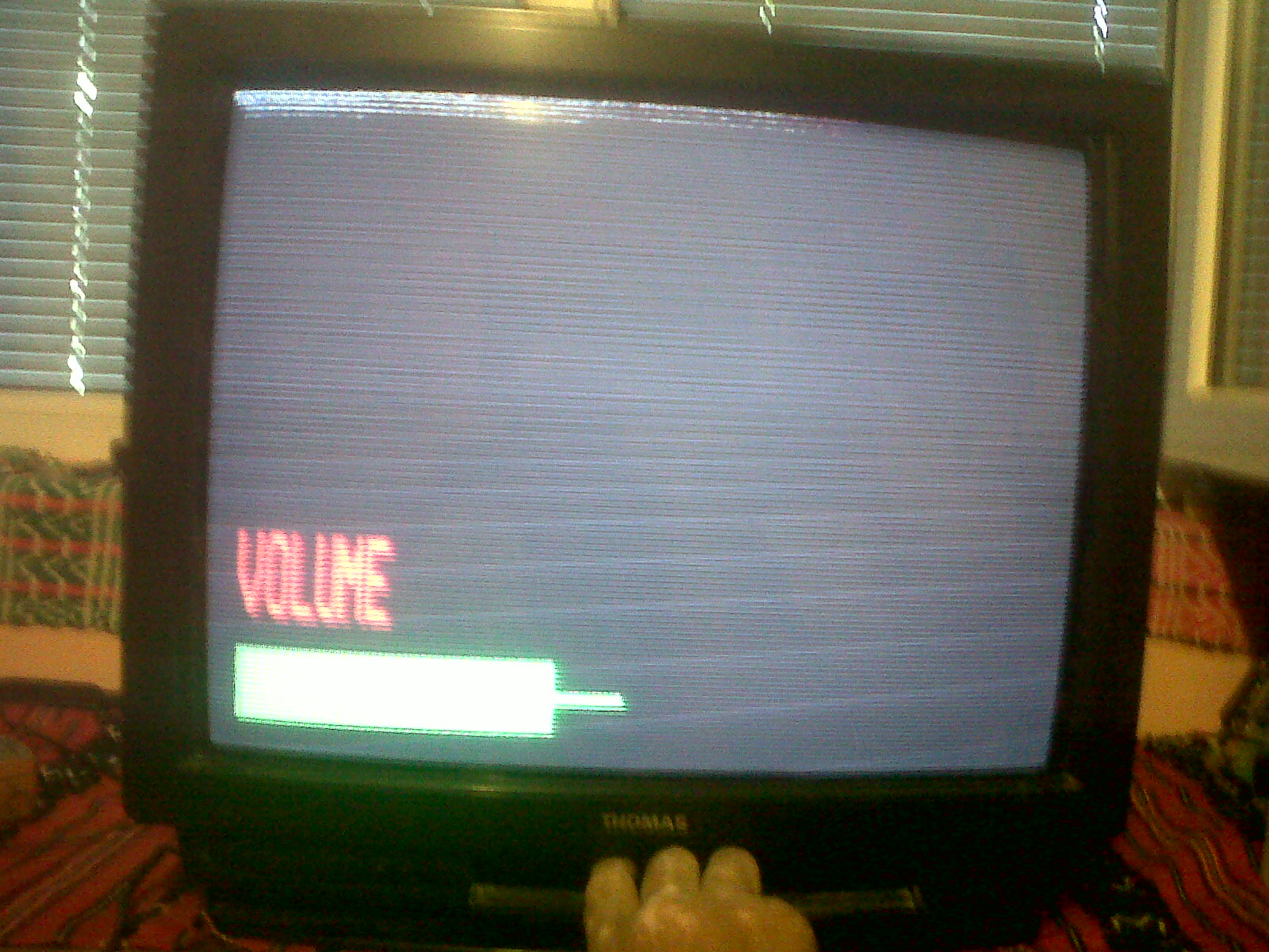

Da face la fel comenzile le afișează corect pun o poză,cursa inversă a apărut când am mărit G2 alfel era ecranul negru și doar marginea de sus se vede puțin semnal video

Un defect urat!
Avand in vedere ca se vede bara de volum pe ecran, se elimina din suspecte: tubul, etajul final video, cadrele si matricierea.
Tot in zona junglei este cauza!
De vazut alimentarea ei, cam toti electroliticii din zona (trebuie ESR-metru), si semnalele care le primeste junla de la traf linii si cadre.
A se vedea datasheet-ul junglei pe net.

Re: Thomas 51 TCB 063 tx
Se vede bara de volum, însă este cam ”întinsă” pe verticală ,de aceea nu aș elimina defectul de cadre , legat de componente pasive, dacă s-au înlocuit TDA8362 și TDA3653.Verificați și tensiunea de +180V pt placa TK, puneți catozii la masă (cu un rezistor de limitare de 1k) ca să vedeți ce ”poate” tubul cinescop.Verificați tensiunea de 33V (IC501)
