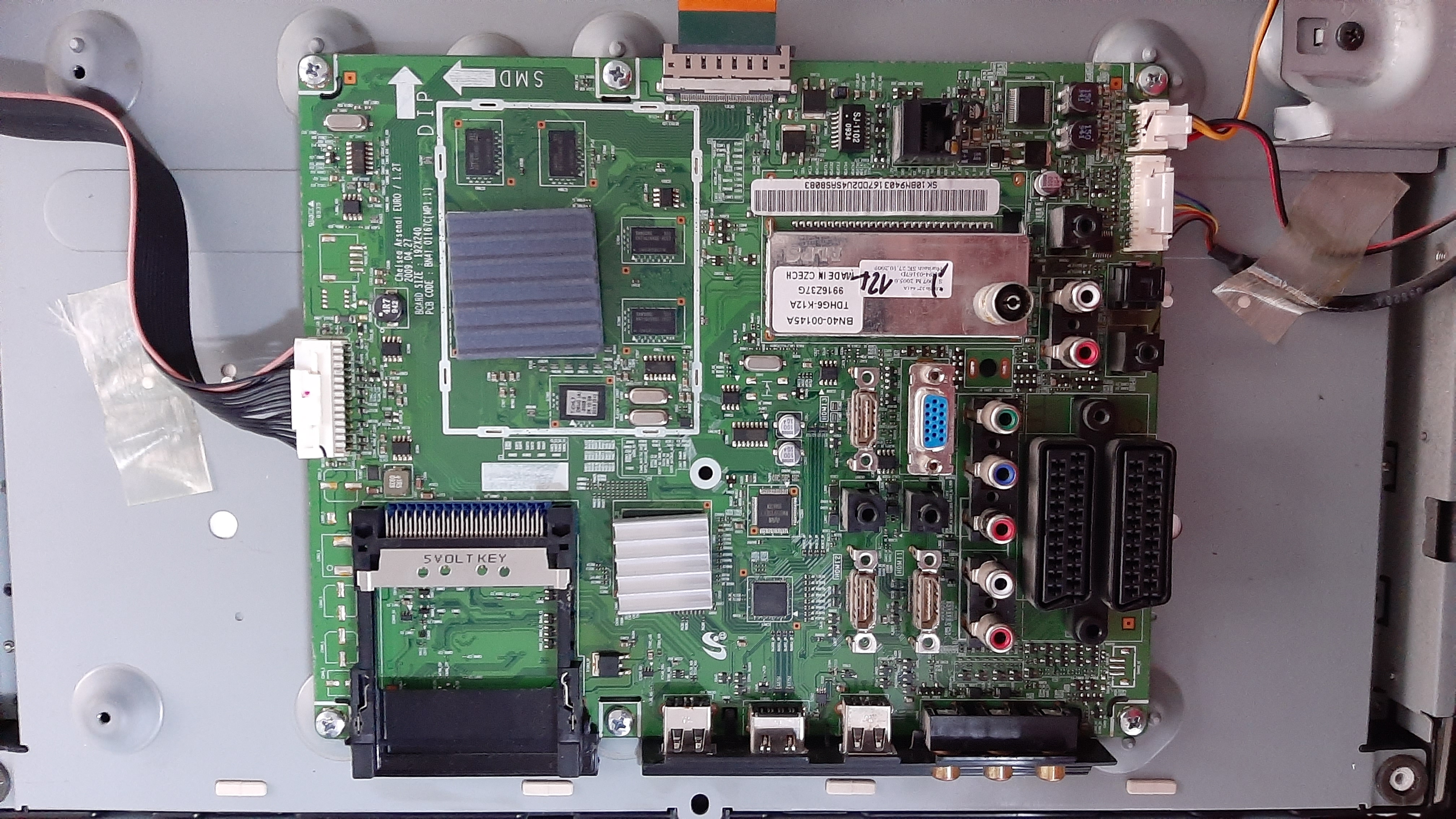

Acest tv are placa main board BN41 01167C (MP 1.1) ,si vreau sa spun ca singura functie care o mai face este sa scoata un sunet logo in momentul cand bag televizorul in priza si foarte rar mai apare imaginea dupa ce incalzesc foarte tare procesorul cu aer cald doar pentru cateva minute cat procesorul este fierbinte,apare imaginea dupa care se opreste tv-ul si iar porneste singur si tot asa pana se raceste procesorul.
Daca scot alimentare din main board,se aprinde displeiul,sursa pare a fi in regula.
Nu stiu cat de convingator am fost dar ideea este ca vreau sa inlocuiesc acest main board si am gasit foarte multe asemanatoare cu placa mea insa nu stiu care este compatibila pentru acest model de tv.
Va rog un sfat Inaite de a-l arunca la gunoi, poate reusesc sa-l readuc la viata.
DisplyUL are seria T315HW02 V3
Sursa are seria BN44-00261A

cel mai probabil procesorul necesita o rebilare.....s-au depreciat lipiturile sub el

Scula de aer cald o am,as incerca sa scot procesorul insa nu stiu ce bile trebuie acolo si am vazut pe tutoriale un dispozitiv de asezare a bilutelor ,oare acest dispozitiv este universal sau pentru fiecare model de ci,sau se pot pune bilutele prin alta metoda?
Re: Tv Samsung LE32B651T3X
nu poti face asa ceva cu statia de aer cald.....trebuie statie cu infrarosu si ceva experienta
poti incerca un reflow cu placa usor inclinata la inceput si punand flux in laterala de sus astfel incat acesta sa se scurga sub procesor, in timp ce incalzesti un pic....dupa care indrepti placa in plan orizontal si ii dai tare vreo doua minute cu statia pe 350 grade
eu am salvat cateva asa, nu stiu cat a tinut
