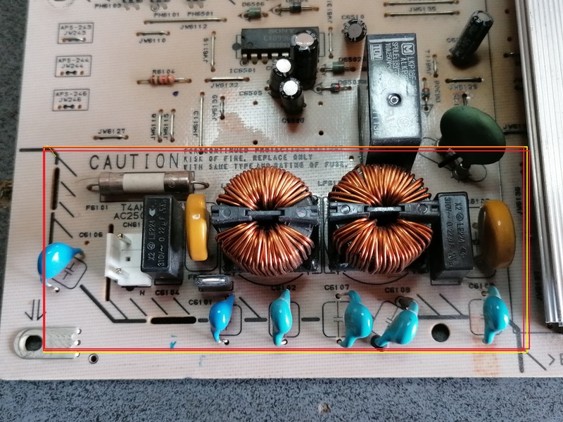

Daca la iluminatul stradal, sau la sursele perturbatoare ale vecinilor este greu (spre imposibil) de intervenit, pentru chestiile care bruiaza din propria locuinta exista solutii simple.
Toate Tv-urile CRT sau LCD vechi, sau alte aparate vechi cu surse in comutatie au pe alimentare filtrul respectiv, exemplificat in poza de mai jos. Trebuie doar sa taiati portiunea de cablaj care contine componentele de pana in puntea redresoare si sa-l montati pe alimentarea sursei care pertubeaza cat mai aprope de aceasta.
Am montat cu succes un astfel de filtru pe alimentarea unei masini de cusut industriala, care are motor pas cu pas si care ma deranja foarte tare.
Exista prin vechile Tv-uri Plasma astfel de filtre pe care eu as pune lejer consumatori de 500W
