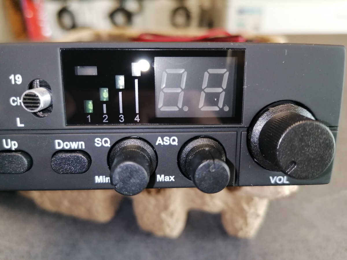

Undele scurte au proprietatea de a se propaga în eter pe distante foarte mari. În banda CB (Citizen Band) la frecventa de 27Mhz, undele pleacă din antena verticala spre linia orizontului și din cauza ca Pământul este rotund, acestea ajung pana în stratul ionosferic, unde sunt reflectate înapoi către pământ. Nu este cazul atunci când se comunica în trafic unde antenele „se vad” și se folosește unda directa.
(Completare: pornim de la premisa că avem o antena bună, pentru că stația poate fâsâi foarte tare și dacă antena este defectă.)
În condiții de propagare buna (influențată de activitatea solara care ionizează atmosfera) precum și atunci când se emite cu putere mai mare de 4W(nu mai respecta aproape nimeni legea la nivel global), pot apărea în antena ta semnale mai slabe sau chiar clare de la multe mii de kilometri distanță. Într-o zi se auzea o stație în AM fix în canalul 22 care emitea tocmai din statul Tennessee SUA. Nu mai vorbesc despre unii de prin Europa.
Cei care au stabilit cândva puterea de emisie de 4W ca putere legală in banda libera CB au fost niște oameni foarte deștepți.
Pe lângă aceste semnale mai pot apărea în antena ta și alte perturbații care sunt produse în principal de sursele de alimentare în comutație(exista unele care nu respecta nici un standard), ale diverselor aparate pe care le deținem în case sau în unele unități economice. Din aceasta cauză observi că atunci când treci pe lângă un anumit obiectiv sau chiar pe lângă o locuință, îți fâsâie foarte tare stația.
Toate aceste semnale/perturbații care ajung în stația ta, te obliga sa mărești nivelul de squelch astfel încât să ai liniște la volan. Aceeași acțiune trebuie să facă toți colegii șoferi din trafic, ori acest lucru face ca să vă scadă sensibilitatea la recepție la toți, respectiv scade distanța de comunicare. În acest moment mai reușesc sa comunice doar cei care au antene adevărate, montate ca la manual și aduse la rezonanta în jurul canalul 22 (calibrate).
P.S. Mai simplu de atât nu poate fi explicat.
