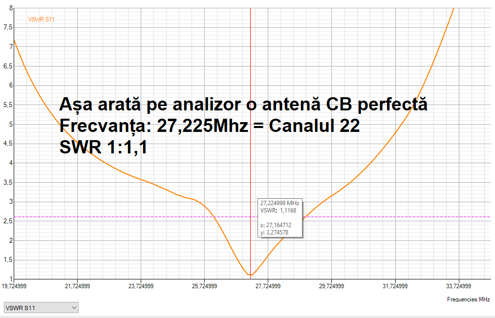

Pentru o funcționare corecta, toate antenele CB au nevoie de un plan de masă. Nu este ca atunci când tragi un fir de masă la un bec. Drept plan de masă (sau în termeni tehnici plan radial, contragreutate de radiofrecvența, sau împământare) folosim chiar caroseria mașinii.
Din această cauză, când montăm antena pe suport fix, acesta trebuie sa aibă contact foarte bun cu caroseria mașinii. Prin intermediul suportului, tresa (împletitura) cablului coaxial este dată la masă. În acest moment apare fenomenul de rezonanță a antenei, urmând ca prin acord (calibrare) să aducem rezonanța antenei în jurul canalului 22, obținând astfel performața maxima (un raport de unde staționare SWR apropiat de valoarea 1:1), implicit o recepție desăvârșită și un randament bun la emisie deoarece întreaga energie radio va fi radiată în eter.

- Antena trebuie montată cât mai departe de caroserie (min. 15cm) pentru a nu se afecta prea mult lobul de radiație și obținerea unui SWR cât mai aproape de valoarea 1.
print swr.png (46.56 KiB) Vizualizat de 49469 ori
