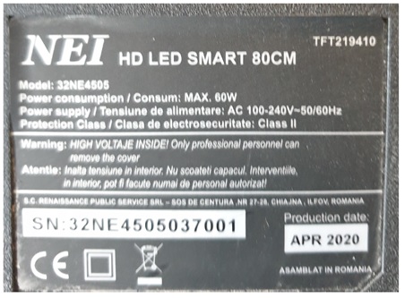

Buna ziua.
Am un tv Nei model 32NE4505 cu TFT 219410, care era blocat in logo NEI. Am cautat un soft pentru el si am gasit unul la www.rserv.ro, la care corespunde TFT, dar anul este 2022 in loc de 2020. A luat fisierul care contine 2 foldere cu doua softuri.
Am pus pe un stick continutul primului folder si am respectat psii respective. Din pacate dupa actualizare imaginea era intoarsa pe vertical si neclara, chiar pixelata pe alocuri.
Am formatat din nou stckul si am pus continutul din al doilea folder, reluand procedura.
Acum am imaginea perfecta si toate functiile, dar programele nu raman memorate dupa inchiderea tv-ului
Aveti idee ce ar mai putea fi ?
Va multumesc.
