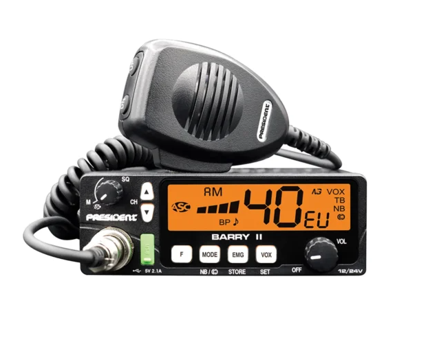

Modificare/Mărire putere statia CB President Barry II la 8W
Se pot face mai multe "excrocherii" din interior, însă nu recomand, 8W sunt mai mult decât suficienți daca ai o antena bine pusa la punct... am mai discutat despre treaba asta aici: viewtopic.php?t=5096
-Prima date te muți intr-un canal alăturat ex.23, PENTRU A NU DERANJA COLEGII DE TRAFIC CU EMISIA TA!!!
-Cu stația oprita se țin apăsate butoanele: cel de emisie (PTT) + MODE + EMG si se pornește stația.
-Pe ecran va apărea t5, adică cinci secunde.
-In astea 5 secunde trebuie sa apeși pe rând EMG > Mode, acum suntem in Service Mode, pe ecran apare PL (este submeniul de reglare putere)
-Se apasă PTT, pe ecran apare 4b fiind parametrul care indica puterea de 4W.
-Se tine apăsat PTT si se apasă butonul Săgeată Sus pana apare pe ecran 59... acum emite cu 8W.
-Se oprește si se pornește stația.... Gata.
Pentru a reveni la 4W se repeta toata secvența, iar la penultimul pas cu butonul Săgeată Jos sa reglează pana apare pe ecran 4b.
Nu umbla si nu face reglaje in alte submeniuri indiferent ce te învață unii pentru ca vei scoate bani din buzunar.
Nu o da in 8W daca nu esti sigur ca ai antena buna pentru ca o arzi!
Valabil doar pentru versiunea President Barry II https://colegu.eu/produs/statie-cb-pres ... t-usb-vox/
LE: la President Barry 2+ acelasi parametru PL se mareste la 99
Poate fi gasita aici: https://colegu.eu/produs/statie-cb-pres ... lti-color/
